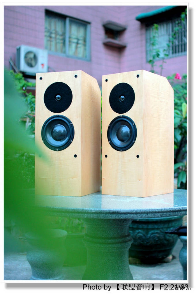

以下是成品箱子的照片
外贴黄色的加拿大进口枫木皮(也叫桦木或是白影),我们认为枫木皮不算张扬但是有很积极向上的颜色,而纹路又符合我们的做事风格:平直而有锐气,以求积极进取之意!
原木皮是没有一样的纹路的,故这两个箱子纹路也是唯一的,他们也有所不同。发烧友印象中很多箱子的纹路左右是一样的那肯定不算原木皮,最多也就人造木皮而已, 成本方面人造木皮是非常有优势的。
音箱用高密度纤维板做出 45度气密+90度抗压力阶梯复合拼接工艺,整个箱子做到没有一颗金属钉子。
音箱用的就是摩雷scw 636 著名旗舰中低单元以及摩雷st1108钕磁新款旗舰高音单元,同样的配置, 在进口品牌要价胆大的十多万,胆小的三几万。
在国内,尚未有公司染指这样高端的配置,这并不说明国内没有人能做好,恰好说明凡是国内品牌都被消费者低估其价值的经营状况。
“同样的投资,做大家能接受的产品”这个是国内厂商的一致共识,厂商其实也在低估了消费者,这个问题好像病毒一样,在国外环境是良性的,甚至这个高配置产品经常在造就神话;而国内的环境确实恶性的,这样高配置的产品十之八九会把厂商拉进地狱!联盟音响估计要先入地狱了.......
高音单1108本来的面板是110mm,其优秀的素质令人折服,但是这单元是用了超强钕磁做驱动, 我们尝试在大面板前做一层吸音,面板后做一层扩散并增加面板的口径,获得的是更加多的信息同时声音的层次延伸更加出色、背景安静度有所提高,虽然这是不算非常大的改善,可是我们还是不为余力的做了碳纤维后贴膜、长纤维毯前覆盖并特别定做了140mm直径的大面板来满足需要。
碳纤维的中低音单元的中频信息比很多喇叭要多,这个多是真实的多, 是本来应该有的多。而高频单元的下限也就是中频(中高频)也是多,这两个单元早就了声音通透度过人细节丰富。
我们经过多次试验后在箱子的后顶上做出一个122度切角。有的朋友看一眼:咦,怎么跟Pxx老款书架造型差不多,撞衫了?不好意思,我们这跟pxx没有一毛钱关系,纯为了声音我们才忍心把方方正正的箱子切掉一点,从某种审美观看,是丑化的行为。
由于低音636单元属于长冲程大动态工作,我们通过对不同箱子后切角实验(包括锐角,直角,钝角),证明用此角度能有效减少低音喇叭由于活塞动作产生的气压对倒相孔附近气流的反射,并能增加气流的气压强度(气动流体学)而提升动态宽松度以及低频层次瞬态分离度,进而减少大动态时单元运动对倒相孔产生气浪的负面影响
这个是箱子的背影。黄黑搭配,精神醒目。
网罩并没有做到全部覆盖面板,因为考虑到在前面板有重点突出,故留了一截给客户朋友贴一些喜欢的超人贴纸^_^ .....
在户外,我们摄影也引起了一些朋友的围观,其实这样拍照我们认为总比在影音室那种正儿八经的要轻松一点,所以摄影师随手就多按快门。可惜拍糊了,要被打pp啦。
