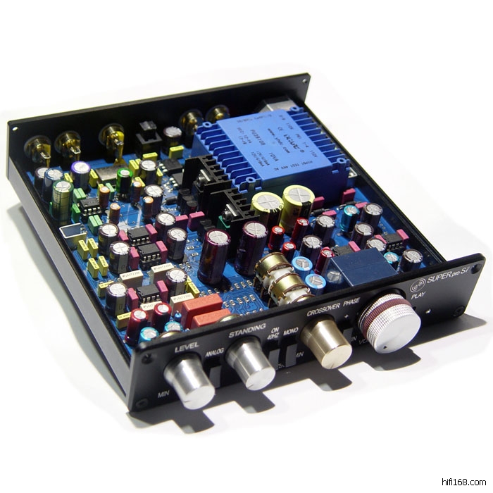

完全发烧级的低音电子分音分频器,带光纤与同轴DAC以及模拟输入
这个更牛皮,应该是全网唯一的一款低音处理电路器材,不可多得。
