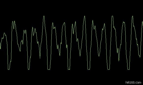

全部下完了,听了一下,同意前面几位的感觉。
感觉采样是88.2KHz的。
从播放的波形看,输入电平高了,波顶已被削平了,所以有破音的感觉。
最后编辑开心果 最后编辑于 2011-09-16 10:20:51

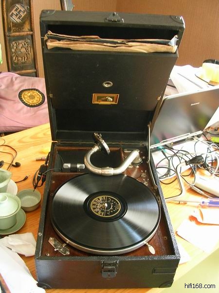

谢谢大家的指正,俺一定继续努力,今天用留声机录了周璇的2首歌,大家给听听看如何,个人感觉基本正常,只是的确俺的设备基本不能叫设备,和俺耳朵听到的还有差距,不过留声机出来的效果,底噪基本可以忽略
http://115.com/file/clj9cm9i#
周璇-花花姑娘(留声机版).wav
http://115.com/file/aqvs8t5n#
周璇-花开等郎来(留声机版).wav
最后编辑无难 最后编辑于 2011-09-16 12:46:46
