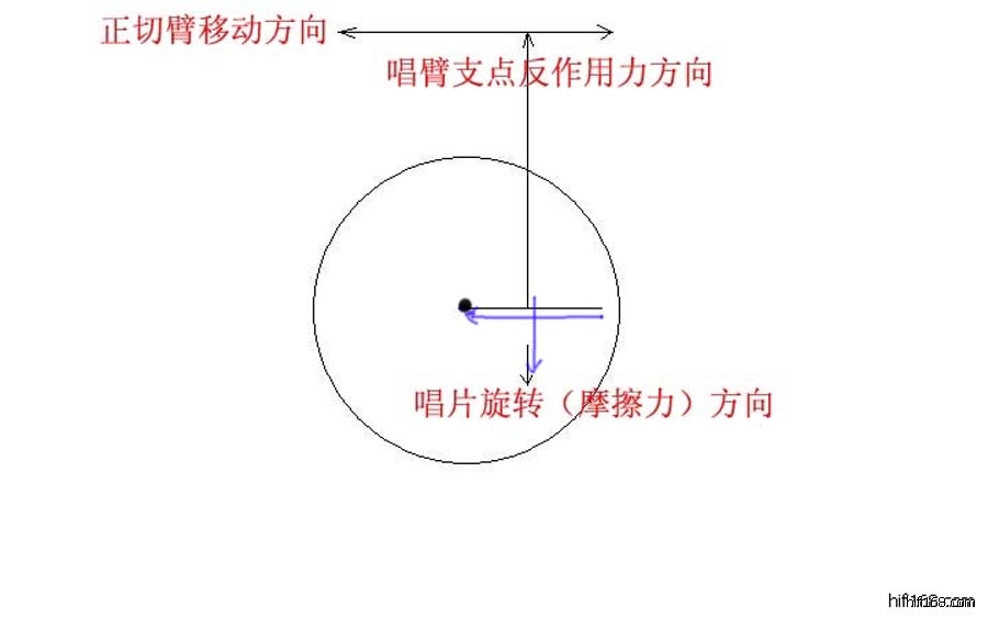

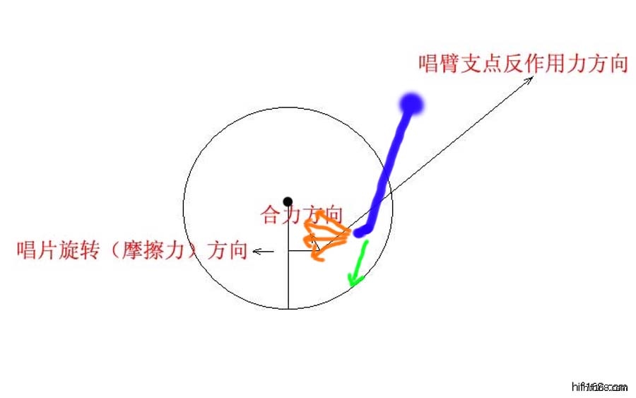

我把阿杰的图修改了一下!!如果这样也不明白的~~~~~就没办法了!!
以下蓝色的就是正切臂的力轨运动方向,垂直90度的是坑纹顺时针转动时给唱针向前拉的力(这个力不用理会);另一个横向180度的力,是由于锣丝纹形的槽坑转动时慢慢一圈圈地把唱针向盘中心推的力,虽然这个运动从力学上是会有惯性力的产生,但这个惯性力是微乎其微的,在唱头担杠总成向左侧移动的时候自然把它抵消。
以下是支点唱臂的力运动方向,以下蓝色的是唱臂;绿色的是与臂杠保持成180度顺时针方向被坑纹向前拉的力(这个力不用理会);橙色的是:因“补偿角”存在的关系,被顺时针转动的槽坑以左斜方向形成的多个方向,向盘中心推的力,这就是“侧滑力”了。

中山张兄你好!我前面好像说过,侧滑力的形成与唱臂的形状没有直接联系。
看了中山张兄这个(修改)图,自然想起一个问题,如果选用“直臂”,难道就没有侧滑力了吗?(直臂的针尖到唱臂支点几乎是沿着唱臂中轴线的)。
好像中山张兄用的就是直臂,个人认为“直臂”能最直接地从唱臂支点向唱针提供一个抗摩擦力,这种方式的力学关系对唱臂的刚性无形中降低了要求,或者说唱臂的刚性无形中获得了最大限度的发挥。俗话说“直木顶千斤”就是这个道理。这是一种科学发挥唱臂刚性性能的设计,值得一赞!(其他形状的唱臂,针尖到唱臂支点都会明显偏离唱臂管中轴线,唱臂的刚性性能无形中被削弱了。)
