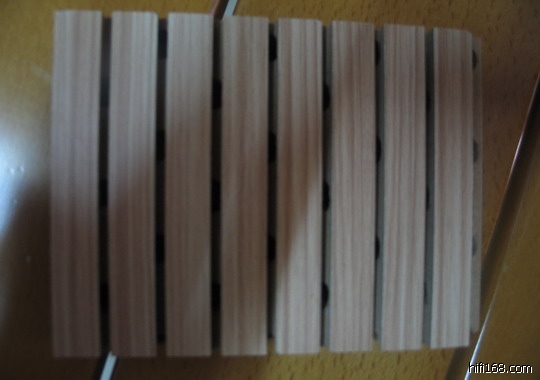

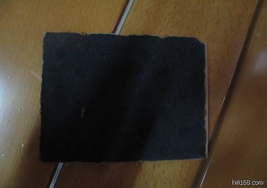

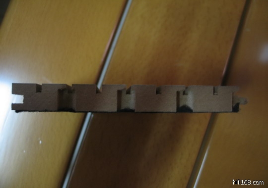

47
2011-10-07 14:01
谢指教,看来是吸收加全扩散吧!很有参考价值!木工拿了这个来,但不知做四面墙效果好不好了??呵呵,...
(, 下载次数:3)
(2011/10/7 14:02:13 上传)
(, 下载次数:1)
(, 下载次数:1)
爱乐D 最后编辑于 2011-10-07 14:02:13
209498
埃赫纳吞
25
2011-10-06
埃赫纳吞
48
2011-10-07 14:24
麦哥:请问怎么做低频吸收?

低频吸收一定要用反射板.反射板的作用是将低频的音波打散.您再用软的东西将其吸收.(软的东西要大面织加才有效果)音箱后面要反射又要加吸音.在听音者后面一定要加重软东西吸音.天花可落可不落.音箱两面软东西再加反射一齐落.地面亦可加木格或用地毯.您按我讲的去做保正是百份百沒问题.以上有相片看.
