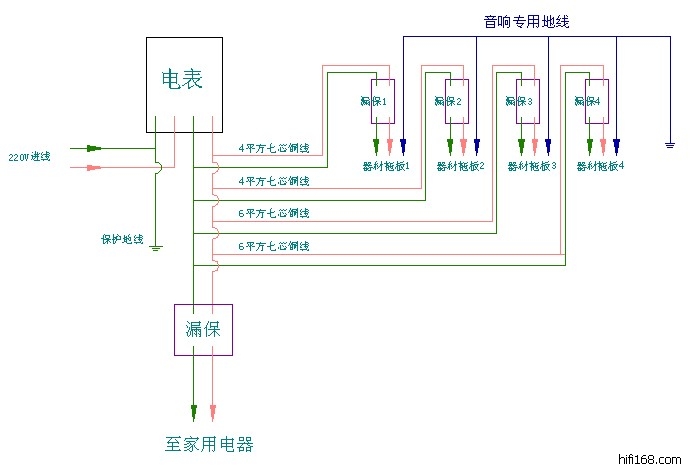

33#
原帖由 美貌的阿敏 于 2011-12-13 10:05:00 发表
我认为接地很重要,大多数人认为用电网的地,我本人认为接大地是最好的接地。用2公分宽2米长的紫铜打入地下。
供大伙叁考!

NHJJHCH兄,真是太给力了.
从阁下的图片看出一个玩法:
1)不用空气开关,每路独立漏保.是否可以理解为漏保比空气开关对于音响更好?如果甩开空开,是否安全?
2)家用漏保和音响漏保,阁下分开了.我曾经这样尝试,就是并联漏保,但是总有一个漏保跳闸.是否品牌不匹配和设计参数不同引起的?因为共地?还是有别的原因?
3)你的家用电源部分,没有接地?
期待阁下指正.另外小弟住高层,地线问题一直无法根本解决,只能悬浮,请问阁下有何妙计?
最后编辑jacky70 最后编辑于 2011-12-13 13:39:17

你好!这样每路(包括家庭用电一路)独立供电是不会跳阐的,除非接错线!
家用电源部分,另设接地!
最后编辑NHJJHCH 最后编辑于 2011-12-13 13:51:19

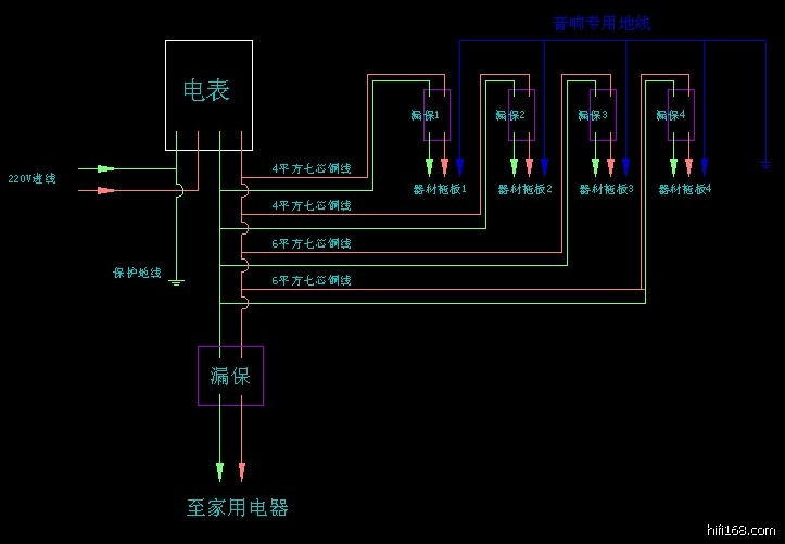

回复 35# jacky70 的帖子
并联漏保后跳闸,是不是只并联了火线,零线共用了?  这样是会跳闸的。
NHJJHCH兄提供的接线图,就不会出现跳闸情况。  貌似漏保有点隔离的作用。  个人认为漏保的工作原理会影响声音。我是直接跳开漏保,直接电表到空气开关。声音比较好。
