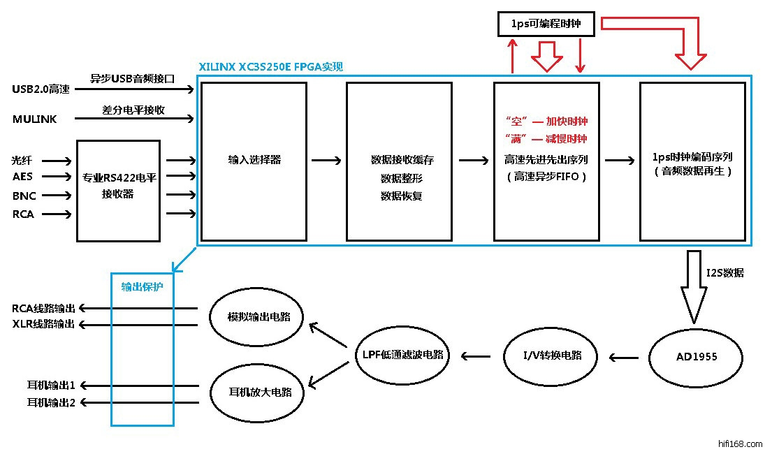

回复 132# HappyWater 的帖子
不知先生看没看我全部的贴子。我一直推荐的就是PC数字输出加异步解码器。至于“ASE/EBU、SPDIF、To-Link 都是“同步传输””就有待商榷了。我认为只要有数字端口的解码器就可以通过技术手段实现异步传输。我的解码器就是这个架构
只不过支持的采样率不同罢了。由于我这款解码器暂时没有MAC驱动,所以这款MAC播放器采用同轴输出。目前支持24/192采样率。解码器厂商正开发MAC驱动。将来有MAC驱动通过USB会达到32/384采样率。
至于SSD会提升音质,那就仁者见仁智者见智了。但我通过实践强力推荐使用SSD硬盘播放。其实和很多内存播放软件原理应该是一样的。amarra官方推荐的苹果配置也推荐使用SSD硬盘。

140#
LZ的解码器是乐之邦的, 乐之邦基本上是通过算法来处理音频信号的, 至于32/384这种指标意义到不大. 而且现在也不是只有乐之邦一家支持32BIT解码.
