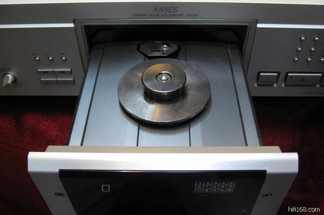

初试的碟镇是两片硬盘片+TDK盒装音乐CDR内的CD片固定环。无巧不成书啊~硬盘片的内径与固定环的外径几乎是完会吻合,公差几乎可以忽略,固定环的内径又同CD碟一样,真是天作之合。
你有你讲...俱有俱讲...哈哈...真系...
                                        鸡 同 鸭 讲
两片硬盘片之间加了片略少于硬盘片直径的CD袋套隔布,防止两硬盘片的振动,硬盘片周边涂上大力胶粘合。
                                        鸡 同 鸭 讲
硬盘片与CDR固定环用电铬铁轻烫出凸位,对硬盘片进行偏中上下夹击铆定。

16#
原帖由 ibm 于 2011-12-16 16:22:00 发表
原帖由 阿泰 于 2011-12-16 16:06:00 发表硬盘片与CDR固定环用电铬铁轻烫出凸位,对硬盘片进行偏中上下夹击铆定。
偏中是什么意思?
谢谢!
环的一边与硬盘片持平,另一边凸出来。

17#
原帖由 老龚 于 2011-12-16 16:29:00 发表
动手能力差,弱弱地问一下“马兰士17Da能改吗?”
能移开磁吸碟镇的机芯都行。另继续玩抽屉的话,看一看抽屉的门框高不高,越高方案越灵活。

19#
原帖由 jkcdg 于 2011-12-16 18:05:00 发表
泰哥玩法真多。
谢谢!
原帖由 发烧盗版 于 2011-12-16 20:04:00 发表
楼主你那转盘比较高,普通抽屉式CD机能改装不????????
不知发兄的抽屉有多高,我个只有5mm+的高度.
