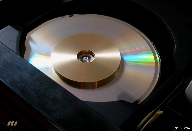

一般抽屉式CD机,多数都用轻质磁吸碟镇,有些甚至是用轻质不同心磁吸碟镇。光头对CD碟读取过程中,对马达的震动和电机电压的波动比较敏感,令光头的读取精度和稳定度产生影响。
      较为高级的CD机,不少都采用手工装碟并放上碟镇。配上适当重量的碟镇之后,令马达的震动得到一定的抑制,适当的飞轮效应令马达转动更稳定,无惧马达的电压波动,又不致于影响CD机伺服马达的变速性。

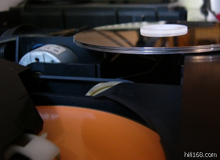

手机图,大家将就下
最后编辑阿泰 最后编辑于 2011-12-16 14:57:36

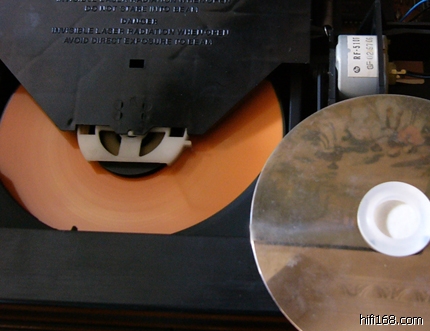

稍后补些相机的图

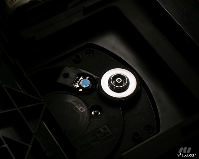

CDM4光头?
原帖由 贫下中农 于 2011-12-16 15:04:00 发表
CDM4光头?
顶你!该出手时就出手!
CDM4光头?
嗯~~~
