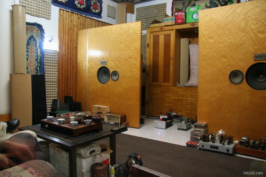

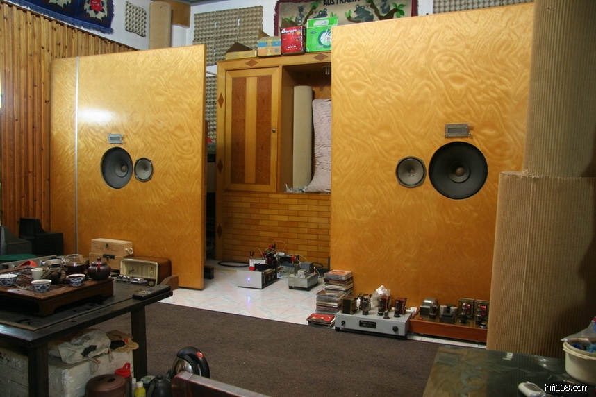

第一站,先到访本人处,领略下细胆机推大全频障板系统-----另一种韵味。
  我是一个动手派的发烧友,喜欢玩直热、三极管单端胆机推大全频加大障板所带来的宽松自然通透真实没有压迫感的声音和音场,可能有大烧不喜欢这样玩,但这种真实自我的风格适合本人的发烧理念。器材由:CD机是改摩过的飞利普CD931,前级是12AU7两级直偶阴极输出, 单端胆机有:PCL86, 6V6G, EL34, KT88, 2A3, A2293等,最后的咽喉是两块大障板,一块板的宽度是1.65米,高1.85米,一对美国EV 15寸大全频,外接一对静电高音,旁边那对是德国16欧7寸全频喇叭,可另外接听。
  现在推动这对15寸全频效果最满意是英国GEC A2293胆三极 3W输出单端胆机,不要少看个子比EL84矮一截的A2293胆,三极3W推动15寸全频一样虎虎生威,在接近30平方米的听音环境里播郭雅志的“江河水”低音鼓一样可以做到拳拳到肉,丝毫没有半点力水不足的感觉,这套系统播爵士乐效果最靓,人声的厚润和低频的弹跳力非常吸引人,由于静电高音灵敏度比EV全频低些,感觉超高端还欠缺点。当天在众多江门金耳朵烧友面前也没有失态已经感觉有点安慰,感激江门烧友耳下留情,呵呵!
大障板系统给人一种独特个性,越来越被朋友接受,地方允许可以一玩,少投入大享受,简约发烧。
