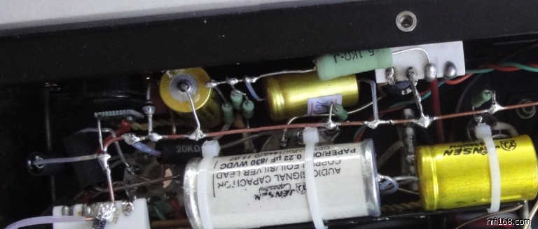

300B高压滤波电路整流桥堆用的BR31,一查,耐压100V,不知道为什么这么用,准备改为4只德根800V3A串成整流桥。
845灯丝整流桥堆,用的是SEP KBPC2510,淘宝价才4元/只,咨询改为IR单相整流桥36MB160A   36A1600V。

终于熬到了下班时间,匆匆回家,做好收尾,开机正常。
另一只功放也开机,发现换了元件的这台功放音量明显小于没有换的那只,管它呢,煲一段时间再说。

焊工真的不是那么好,还有管脚可以用最小的热管套一下。还有摩机习惯都是两个声道相同部位的元件一齐更换才进行试听,很少单个声道换元件试听,这样听不准确,没有意义。

这里是地线,部分元件套了塑料管,离得近且不可能碰上别的东西的地方没有加套管。
有的元件比较娇气,不敢焊时间过长,焊点形状就没有那么讲究,况且一圈10米JENSEN银焊锡快用完了,得省着用。
刚才清理了一下器材费用表,HIFI部分80个项目,其中一个是摩机,包含61个项目,发烧还真是不易,那些认为买回音源、前后级、音箱就算了事,指望从此可以开始认认真真开始听音乐的想法,很不现实。上述项目还不包括有的波折,比如其中的一对信号线,前后就换了六次,购进威卓银参考才算完事,空气开关换了三次,后级下的垫材调整6次。器材费用表,还也不包括购进器材的交通费用和来往朋友的接待费用。
