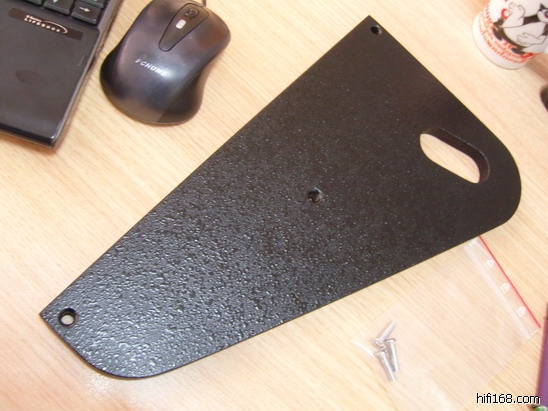

SME 3012很快到位了,在壁板的选择上有些犹豫,可选择的还是很多的,常见的台湾酸枝木,或者其他土炮臂板,也曾经想过DIY航空铝,但是工艺复杂,而且不终于原创.权衡很多,最终选择了德国CNC制造的多层夹板.德国的造工,没有让人失望,版面的凹凸喷漆,已经让小弟心满意足.依然忠于原厂设计,采用了黑色.
见图.
jpg(2012/4/14 14:18:30 上传)
最后编辑jacky70 最后编辑于 2012-04-14 14:18:30

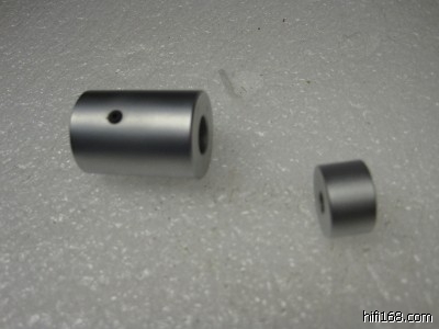

另外一个关键的配件,臂座增高垫(SPACER),千万不要觉得是画蛇添足的玩意儿.事实上原厂就要这个小配件出品.能够让SME唱臂和124在高度的搭配上更加合理,如果不用增高垫,要把唱臂升高很多,既不美观,更是不利于减少振动,有些头重脚轻.
增高垫目前见到的有三种材质:亚克力,铜,铝合金.原厂的材质是铝合金,亚克力也曾经用过,材质不同,声效不同,总体比较下来,还是选择了原厂材质的铝合金增高垫.原厂的是框架结构,不是太科学,现在选用的是实心铝块挖空的.
见图.
jpg(2012/4/14 14:24:03 上传)

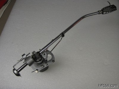

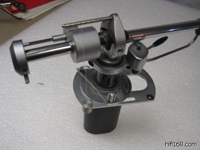

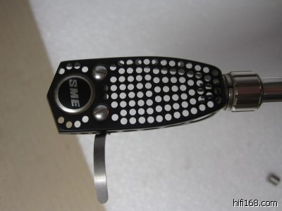

SME 3012 SERIES早期钢刀,上图.
jpg(2012/4/14 14:39:49 上传)
