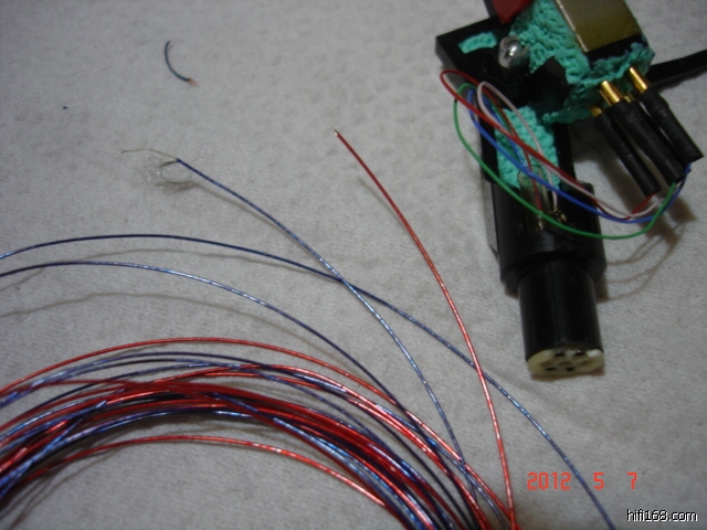

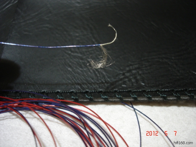

请各大侠帮忙看看,此线换臂内线可以吗
古兄此线镀银带屏蔽,日本早年原装信号线,比你给我的线稍粗,回弹力略有点。不知道当臂内线如何,会影响侧滑力吗谢谢!!!看样子很不错的!!
jpg(2012/5/7 21:35:25 上传)
jpg(2012/5/7 21:39:00 上传)

明顯硬了,粗了,影響唱臂靈活性,別費功夫了。上CARDAS吧,才200元,實恵。
610#
现在买VDH唱臂管线难呀,不现实,问过代理,一定要百米。还是卡达斯实在点````
