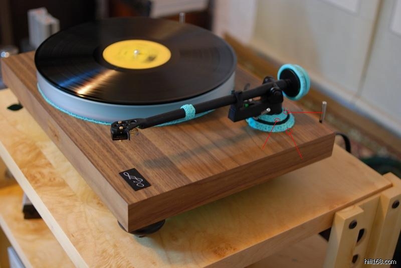

臂内线换了,自己换很简单的。我发个连接你,累丝固定点如图红点。
65#

回复 64# xzm 的帖子
多谢xzm兄,这些螺丝我都调过。现在没必要搞这个了。。。
现在我刚上了MC头,煲一段时间就会有更多的改进。当然也有包括换线了!谢谢你!
