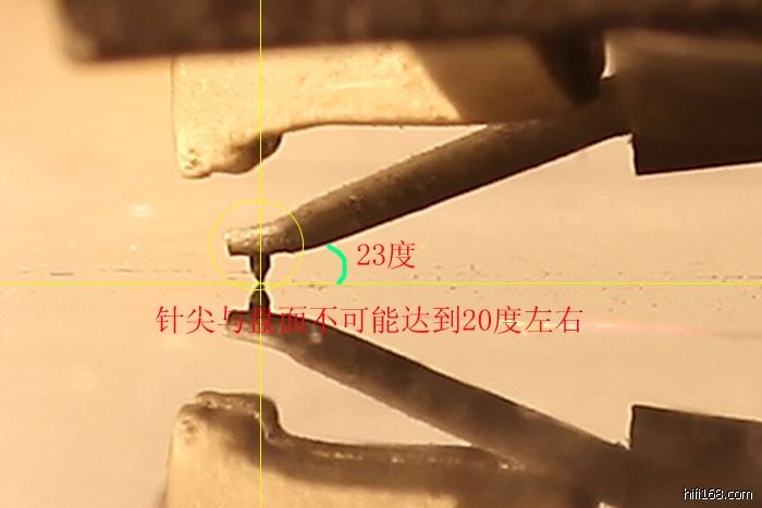

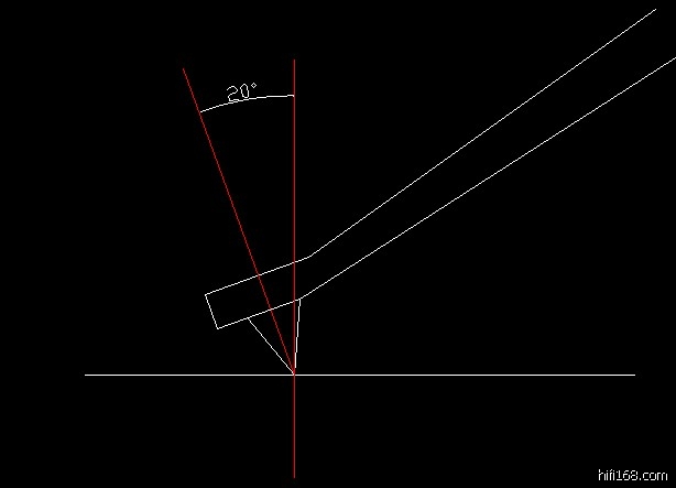

原帖由 中山张 于 2012-4-18 16:35:00 发表
首先您要搞清,针尖切入唱片坑纹有两个非常重要的角度:
1、从唱头正面看,针尖左右两侧一定要垂直90度切入坑纹。
2、从唱头侧面看,针尖要20度(正、负2度)切入坑纹,我所讲的就是这个角度了,这个角度非常、非常重要,会直接影响全频形的平衡度、密度和解释力。这个角度不对的话,不旦声音不好,且非常伤唱针和唱片。要注意。
请教:针尖呈20度(角度)切入坑纹,是针尖与盘面的角度吗?
803#
回复 802# zy2017 的帖子
哇!这个微距要得!!请问用的是什么镜头拍的??
TOP GUN Audio  fans !
804#
回复 802# zy2017 的帖子
同样请教:怎样才能测量出 针尖与唱片面的夹角??呵呵。。

原帖由 食古轩主 于 2012-7-10 13:37:00 发表
佳能5D2+康泰时SP60,微距,呵呵。
放大10倍聚焦,也是拍了几张才选出一张来。

808#
原帖由 zy2017 于 2012-7-12 14:19:00 发表
好玩!!

810#
VTA应该是这个角度
