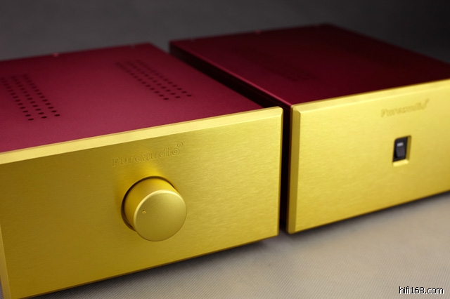

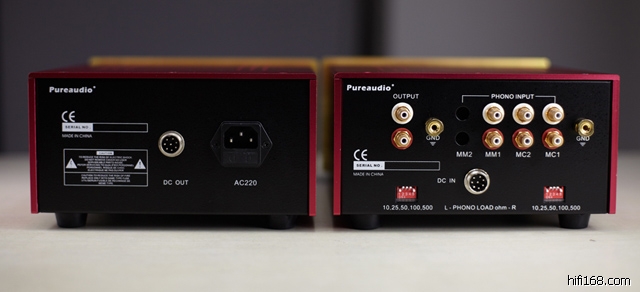

发个正式的产品资料:
Pureaudio唱頭放大器PA-10 MC/MM Phono PreAmplifier
        Pureaudio PA-10 混合式电子唱头放大器是采用由德国早年就职于欧洲国家半导体公司(National Semiconductor Europe)的著名音频电子工程师---Borbely 设计的电子线路,现由柏韵音响经过接近1年的深入完善并优化,成功调试完成的 Hi-End级超低噪声唱头放大器,能同时支持 MC 及标准 MM 唱头规格,更加支持低内阻的 MC 唱头,声音温纯,细腻,失真少,频宽宽;独立的分体电源设计,高精密的胆高压整流加上 MOS-FET 高压稳压混合输出电源电路设计,保证供电电压的稳定,干净,没有干扰杂波。
●由德国著名音频电子工程师设计线路,柏韵深化制作
●同时支持低内阻的MC及标准 MM 的低噪声唱头放大
●混合式的 MC 放大是采用了超低噪声的 JFET 对管加上低噪声电子管6922
  (E88CC )的混合式的电路设计
●6922 负责 MM 放大,12AX7 负责 RIAA 均衡网络及放大输出
●完全符合国际  RIAA  标准均衡网络曲线,误差少于0.5%
●可调式  MC 负载阻抗选择
●高压采用 6Z5P 胆整流加上 MOS-FET 高压稳压输出
●分体式独立电源及放大器机箱设计
●支持 2 路 MC,1 路 MM ,共四路输入切换,方便多臂使用
●高品质的 CMC 音频 RAC 信号座
        6922(E88CC)的胆混合电路设计,并运行在大电流的工作状态,保证声音的厚润、自然、流畅。MC 放大部分的增益为 50dB,频宽到达 30khz,失真只有 0.3% ;并增加了对 MC  唱头阻抗的 5 个负载阻抗选择,用户可以根据自己的唱头阻抗值,通过背拨动开关选择匹配的阻抗。独特的 MC 放大是采用了超低噪声的 JFET  2SK146 对管加上低噪声电子管6MM部分也由低噪声的 6922(E88CC)担任放大,增益为 30dB,频宽 80khz,失真为 0.5%。RIAA  均衡部分是采用高放大倍数的 12AX7 担任,可以实现高精确度的RIAA 均衡网络,并能提供 25dB 的 放大,以及只有 0.5% 的精度误差,频宽为 35khz。
        PA-10 的电源部分是经过了严格的调试测量的,采用了 6Z5P 作为高压胆整流,并加上了 MOSFET 大功率场效应管做高压的稳压输出,以达到零电压波动,以及最小的直流纹波,以确保声音的干净,没干扰,背景相当宁静,更加能体现模拟的声音效果。独立的电源机箱,更加确保了不会干扰到高灵敏度 、高增益的唱放部分电路,更加能表现出音乐的自然、细节及情感!
技术指标:
增益:MC:68dB;MM44dB
频宽:20hz---20khz (-1dB)
失真:0.3%
信噪比:-78dBV  (2mV)
功耗:100W
MC输入负载阻抗选择:10,25,50,100,500 ohm
MM输入阻抗:47k ohm
输入选择:4路(MC 2路,MM2路)
电子管:6922 x 4,12AX7 x 2,6Z5P x 1
体积:宽220,高110,深250  共2台(放大器及电源分体)

负载500欧是否很少用得上?菜鸟一问
120#
回复 103# Dr kuang 的帖子
喺咯!特别是整流胆是会自然死亡同非自然死亡的。寿命要比放大及功率要短。太贵.....哈哈!
