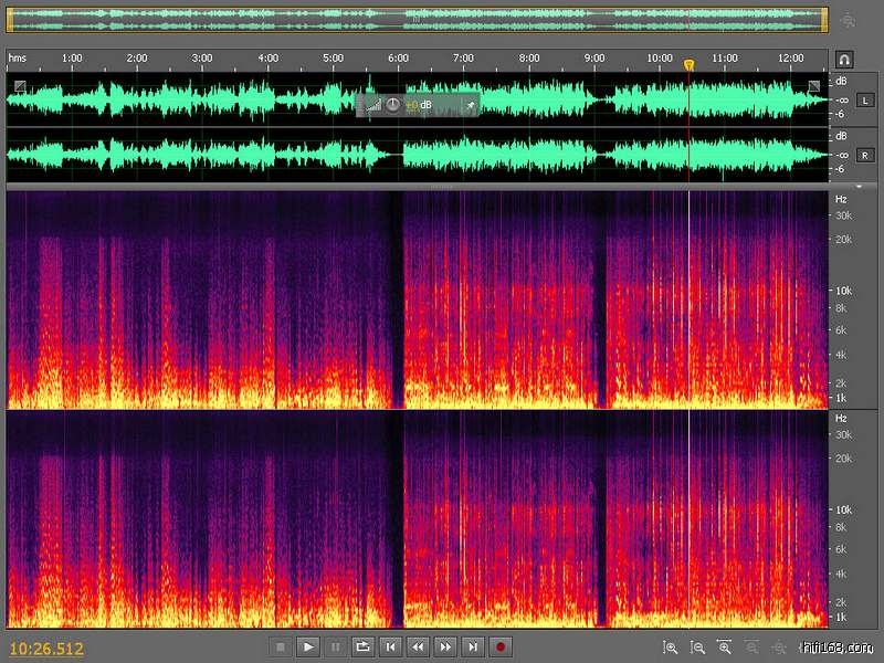

从录音的频谱分析图来看,CC-1唱头的指标20-30K标的很保守,后半部的人声录音可以去到40K以上,完全达到96K录音的频宽。
