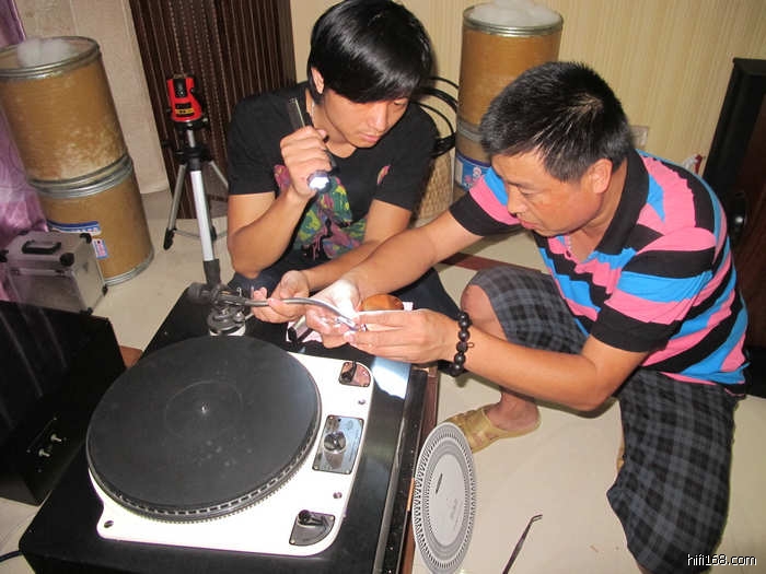

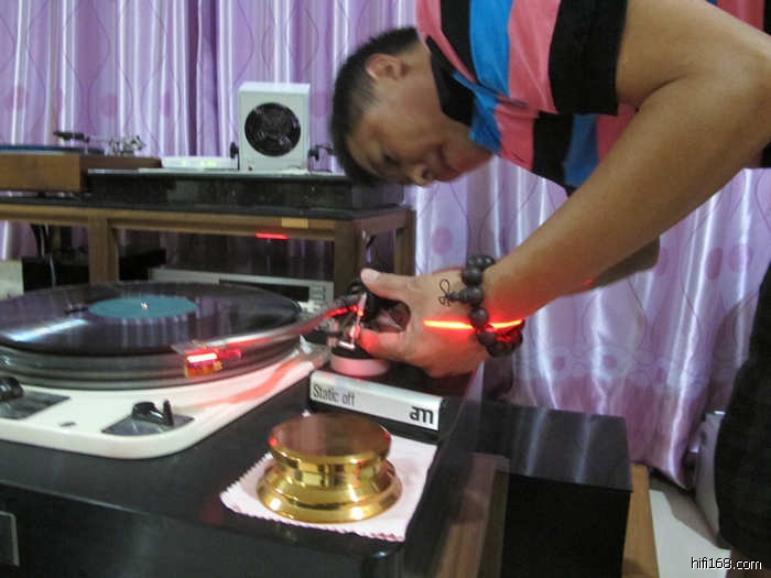

第二天周大烧又是调唱头、针压,终于在音箱脚钉下找到了结论。

桂林来的两位年轻的“老烧”开头几分钟就能判定中间音像衔接问题,
解决后没有听出两边声道的不一至问题,有位高烧提出来,但没得到响应
直到第二天监走时,邹大烧终于说了一句:兴奋了,原来右声道有点虚空,音像模糊
我一直没知道,也没有听出来,刚才我把问题解决了,右边有两个脚钉是虚空的。
解决问题后,整个音场宽得太多了。看来还是要多听才有经验............
