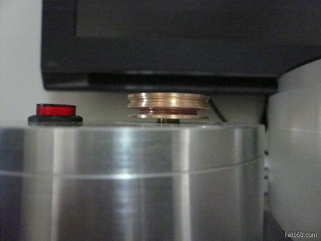

使用220V交流同步电机,换皮带、加唱片垫等等,如果转速稍偏慢了点,我是在电机转轮的轮槽间刷点指甲油。因为指甲油刷的多了和不匀了,可以很方便用卸甲纸擦掉重刷。
我刷的方法是:将电机平躺开转的状态下刷容易刷均匀,一遍不够就再刷。
看大家还有啥好方法分享下。

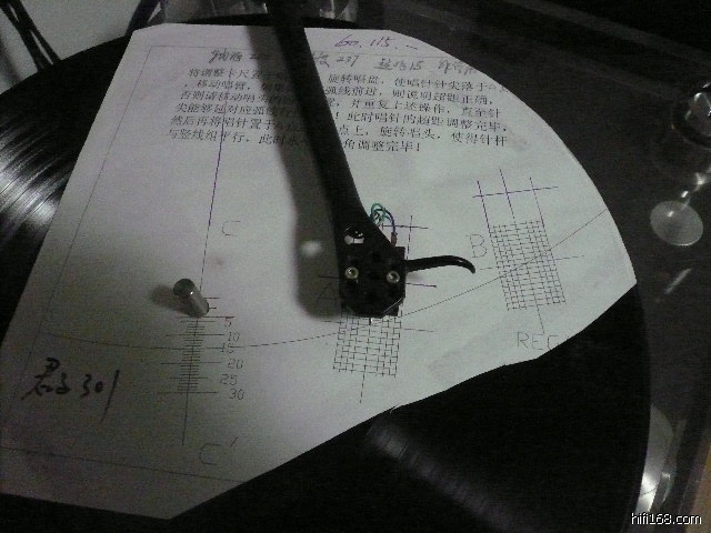

按蒋鹏打印的曲线调

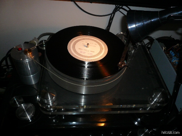

实测转速
刷了薄薄的粉色指甲油

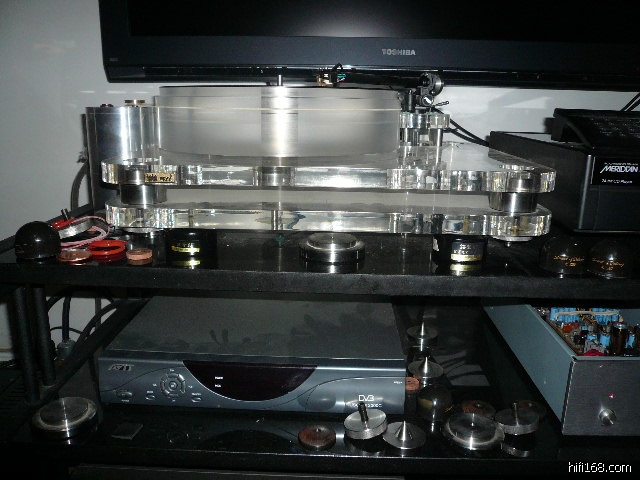

转盘下试多款钉
看大家还有啥好方法分享下。
按蒋鹏打印的曲线调
实测转速
不是太理解涂刷指甲油的做法,涂刷指甲油后将会有2个后果:增加了主动轮的直径、改变了主动轮表面状态。如果从增加直径的角度看,转盘转速将降低,估计是涂了指甲油后改变了主动轮的表面状态起到了增加皮带摩擦力的作用导致了转速变快?是否清洁主动轮或皮带(或更换)也能起到类似的作用?
交流同步电动机调速的手段是变频为主,需要额外增加控制电路。
