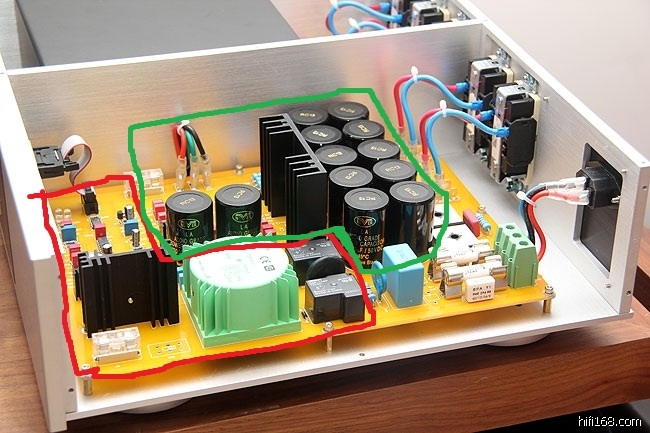

43#
那么D15S就有一个电路可以根据输入的灵火线的相位来切换两个大电流继电器,最终使得进入电源处理电路的灵火线的相位是正确无误的。大家肯定注意到D15S开机的时候有一个延迟,这个延迟就是为了给电路一个时间来检测和纠正输入电源的相位。
再借用E版的一张图:图中红色的部分是开关电路,电源相位检测电路,电源相位纠正电路,就正电源相位用的两个大电路欧姆龙继电器。
绿色部分包括JSR瞬态过电压保护,正弦波整形和功率因数校正。还有这个电路更神奇的地方,10个10000微法的大水塘,配合一个独特的电路,用来去掉电源的直流成分。
这一点是拉专线,隔离牛,或者天价的电源线都无法做到的。
最后编辑sprs 最后编辑于 2012-10-23 22:54:37
