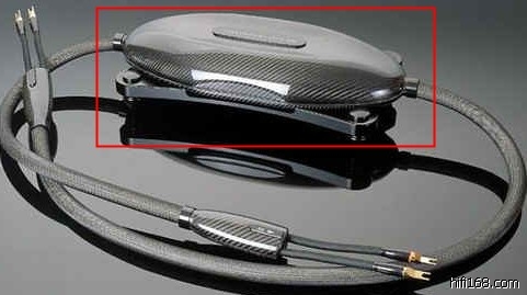

YAVIS兄请注意,查到很多资料说JENSEN银箔怕高温,高温下容易漏油,最好在欧博15S使用2小时后测下里面的温度,个人认为最好不要超过30°,所以我才不厌其烦的把JENSEN银箔外置,甚至想给它找个外形好看的外罩,但没有找到,我看中了天仙配的旗舰喇叭线中间的那个形状的东西。
