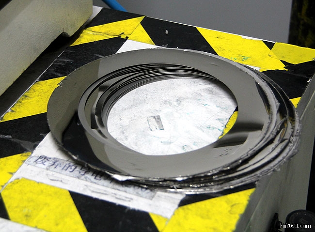

图中就是把电镀层从玻璃上剥离出来,玻璃经过清洗、打磨,还可以下次再用。

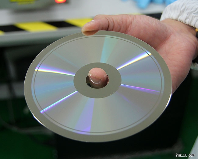

接着,把剥离出来的钯拿到这个机器切中心的圆心和外围多余的部分,这个看似简单,但如何取好最准确的圆心,非常考经验和功夫。
16#
这时,一张可以压CD的钯终于面世了。

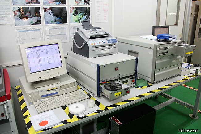

当然,正式拿去压CD前,还需要做检测,合格了,才能去压CD。

原帖由 szlghyj 于 2012-11-6 11:41:00 发表
有点不太明,18和21楼说镀上去的是镍,23楼剥离出来的钯,这是怎样的一个过程?
非常感谢您的提问,我就是怕自己没有说清楚。
这样,这个“钯”是英文stamper的中文简略、同音说法,并不是是代表金属“钯”,这个“钯”仍然是镍金属,这样说,您清楚了吗?
19#
原帖由 szlghyj 于 2012-11-6 12:02:00 发表
噢!应该明了,“钯”其实是"模"的意思吧?
对的。
