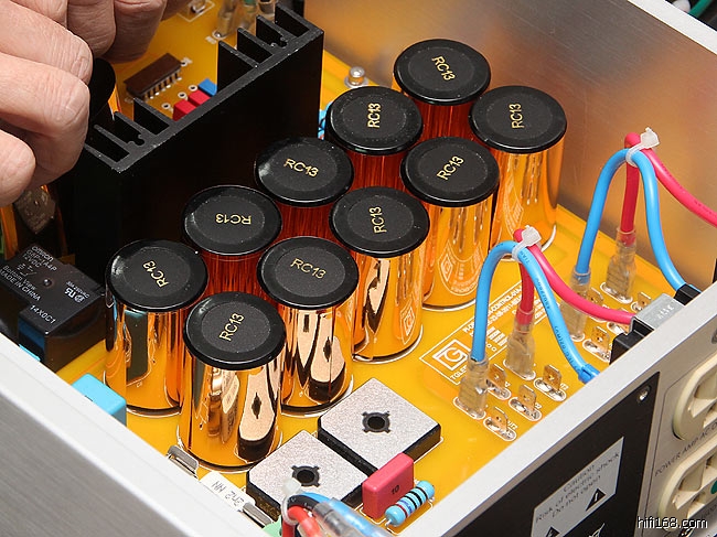

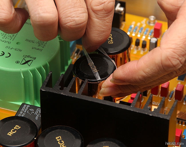

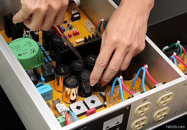

什么是螺蛳壳里做道场,这个就是了,10个电容排列比较紧密,没有相当的细心、功夫、工具是搞不好的。

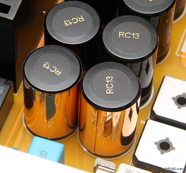

这里曝光一个秘密:电容上面包的黄金镀膜,每两个相邻电容的方向是相反的,每个相邻的都这样相反、错开的。
包好,金灿灿的,像艺术品吗?
16#

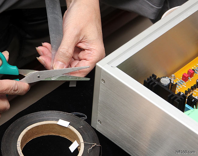

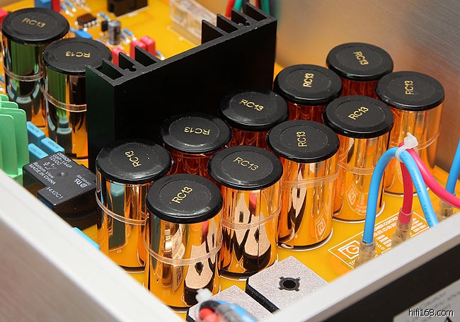

这些黄金镀膜都是用双面胶粘贴的,已经贴得很严实了,不过,发烧都是吹毛求疵的,来个双保险,套上热缩膜。
这样一个一个圈剪下来的。
再这样套上去。

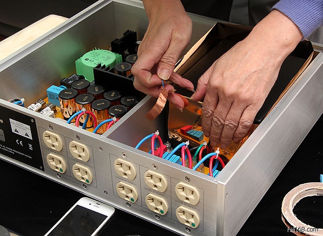

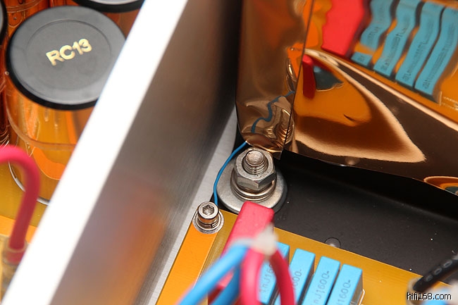

准备处理隔离牛。
就是唯一隔离牛的屏蔽需要接地。
搞掂,隔离牛顶上不用屏蔽,因为顶盖会做屏蔽。
18#
隔离牛屏蔽的接地。
