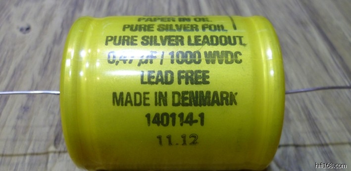

但可能其魅力不能得到充分体现,因为我把JENSEN.47u银箔用在电源处理器电源线进线后并在火线和零线之间。
如果有人欲骂我疯子,请免开尊口,因为yavis疯狂在先。

你没疯,这是JENSEN很容易坏,我一对银0.47只剩一个了。

它怕高温,我放置的地方温度不高,先试验,如果合适,做点散热隔热处理。

并在电源上的应该用校正电容,普通电容不照吧

没有看明白意思,请指正,谢谢!

火线、零线间并联的,应使用安规电容里的X电容。
追求牌子的话,RIFA有大把此类产品。
