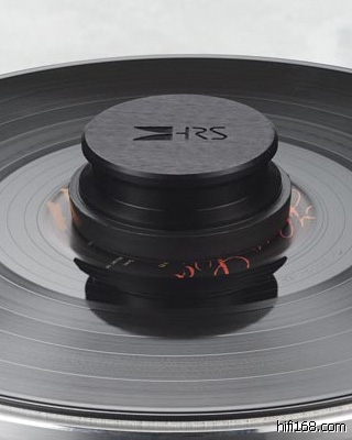

149#
呵呵,换上HRS的可能更好的吧,又不贵:)
富盛网站  fshifi.cn     富盛音响微信号:fshifipt
文杰用户Q群:  475324510
150#
原帖由 富盛 于 2013-1-29 11:01:00 发表
对,的确不错,值得推荐,2200元。
