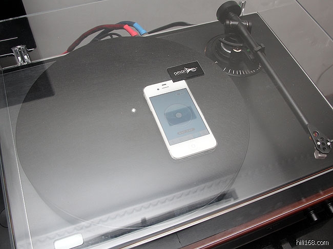

接下来,就到调整唱盘的水平了,这是非常重要的一步,也是整个大厦的基础,基础不好,大厦上面再好也没有用了。

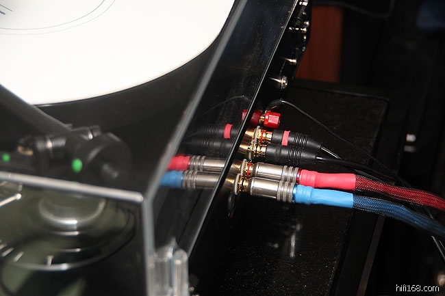

与其他唱盘有点不同的是,因为12是带唱放,所以后面有输出信号线,这个信号线有一定重量,会影响唱盘的水平,所以,调整唱盘水平前,请先连接好信号线。(背板信号线的连接稍候再详细说明。)
另外,由于12是有盖的,这个盖子是开着还是盖着,对唱盘的水平也有影响,所以,您如果是喜欢开着盖子听,就开着盖子来调水平;如果喜欢盖着,就盖着来调水平。
我是喜欢盖着,所以是盖着来调水平。
最后编辑eric 最后编辑于 2013-01-09 13:39:07
17#

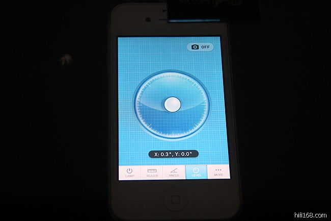

测量水平的工具,我推荐苹果手机上的一个应用:http://mobile.163.com/12/1122/06/8GT4I573001163EI.html
非常好用和方便。

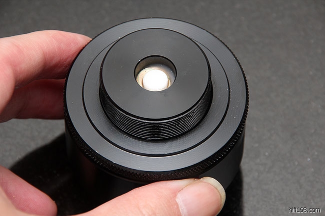

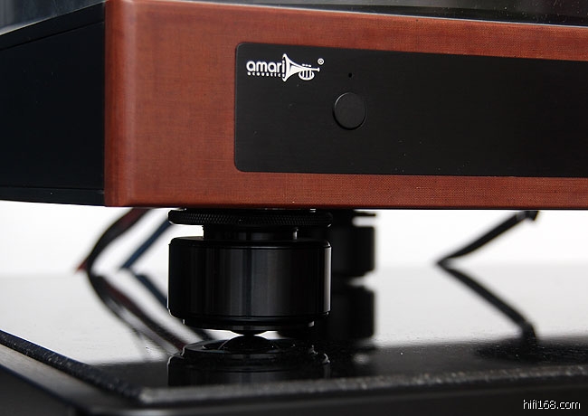

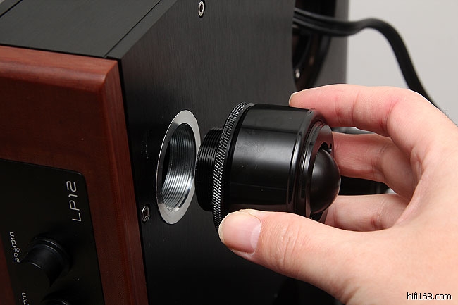

调整唱盘下面的磁悬浮机脚,由右向左转是升高唱盘,由左向右是降低唱盘。
磁悬浮脚的结构。
最后编辑eric 最后编辑于 2013-01-09 14:19:44
20#
这个磁悬浮脚对唱盘的避震起到非常重要的作用。
