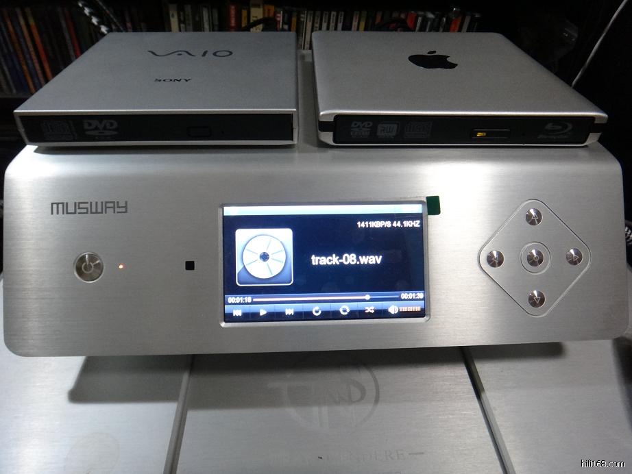

2款USB 光驱播放测试:
(218.08 K)
2013/4/29 8:44:57
(229.54 K)
2013/4/29 8:44:57
(224.82 K)
2013/4/29 8:44:57
(226.28 K)
2013/4/29 8:44:57
均能正常读碟,方便快捷的选曲,循环播放、顺序播放、出仓!
DVD光驱读碟噪音大点,蓝光光驱读碟比较安静!
音质效果也不错,有入门级CD机效果!

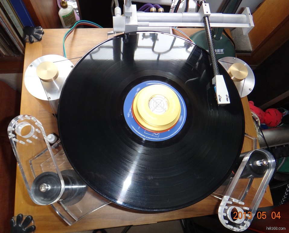

钉脚上双电机调整高度:
(256.90 K)
2013/5/6 12:25:46
立柱和螺丝
(251.14 K)
2013/5/6 12:25:46
立柱+臂架:
(267.00 K)
2013/5/6 12:25:46
安装臂架:
(210.59 K)
2013/5/6 12:25:46
(395.00 K)
2013/5/6 12:25:46

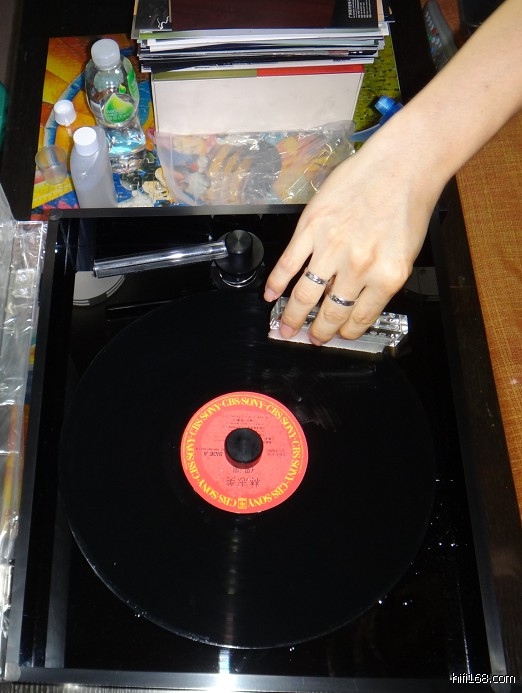

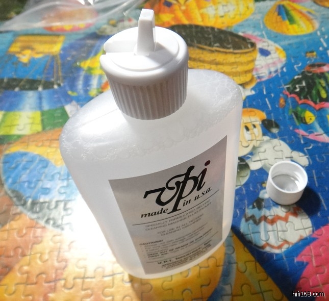

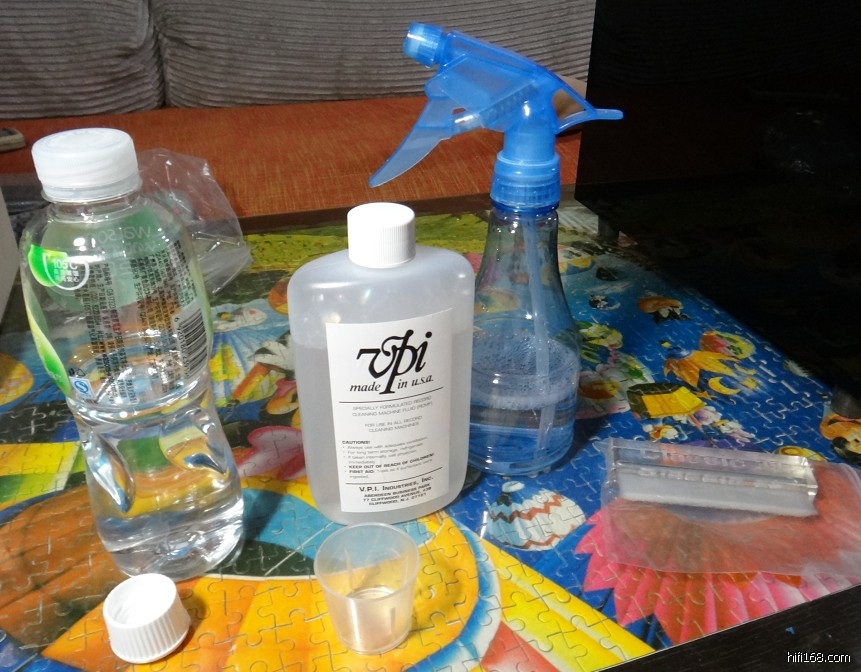

继续折腾洗碟机:
洗碟水:
(196.92 K)
2013/5/24 0:42:13
洗碟水兑蒸馏水:
(331.87 K)
2013/5/24 0:42:13
将唱片放入洗碟机固定好:
(271.09 K)
2013/5/24 0:42:13
打开左边转动开关,用调好的洗碟水对着唱片轻轻喷几下
(185.85 K)
2013/5/24 0:42:13
用水洗刷,洗刷唱片污迹:
(182.39 K)
2013/5/24 0:49:36
按下右边吸水开关,让吸水杆吸3圈:
(218.00 K)
2013/5/24 0:42:13
搞定换另外一面重复上面操作,洗完换新的唱片内套
(306.87 K)
2013/5/24 0:42:13
(262.61 K)
2013/5/24 0:42:13
飞跃童真 最后编辑于 2013-05-24 00:49:36
