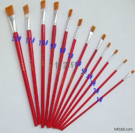

楼上同学说得不错,光亮度实际是衡量黑胶唱片品相的一个重要指标,个人感觉能只用清水洗干净的唱片就尽量不要用其他的洗涤液,实在很脏的唱片洗涤也尽量选用无残留物质的洗涤液稀释后使用为好,另外推荐洗涤用的毛刷用下图这个很好,选大号的用就行了,这个笔可以深入每一条沟纹深处而且软硬适中,楼主那样专用的黑胶唱片洗涤刷的毛其实稍微粗了一点,不太能深入沟纹,我一般不太脏的唱片能不洗就尽量不洗,要洗就用清水洗洗,实在很脏的唱片再用有洗涤液的水洗,吸干时我喜欢用手转动盘子来吸干水分,尽量旋转一圈搞定,这样感觉最不伤唱片,另外再打个小广告
