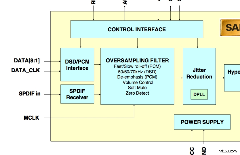

原帖由 wu 于 2013-7-5 13:54:00 发表
其实ES9018并不真正支持原生DSD码流解码,其它如1702、1955更是无从谈起,它们都是Dop模式而已。
何为不真正支持原生DSD码流解码?
上个芯片的内部接口图你看看,带有专门的DSD 数字接口的,估计国内会用到的厂很少,因为需要写代码才能用起来的!

回复 101# 柏韵音响 的帖子
http://v.youku.com/v_show/id_XNTY2ODIzNzA0.html
第17分钟 9018接受dsd流 但输出前转换为pcm

回复 102# yangzasui 的帖子
我们的能力是尽量能够用到并用好ESS9018芯片的内部接口标准,至于芯片内部算法是怎么工作,我们是没办法处理的。
但明确目前我们还不是用到DoP转换传输这个技术,须然我们完全有努力搞Dop!
目前我们是利用了HDMI 接收芯片的接口本身的DSD数据接口来跟ESS9018 的 DSD 数据对接,完美的实现了DSD 1bit 2.882Mhz的原始数据的传输,这个就是我们做的技术,ESS9018内部解码算法,跟我们没关系了!

原帖由 柏韵音响 于 2013-7-6 11:24:00 发表
其实我查了一下国内的dsd几个解码用的都是9018
Mytek Stereo 192 DSD DAC、
Benchmark DAC2 好像也都是9018
TEAC  UD-501 DSD 用的的pcm1795 有人说是原生 也有人认为dsd的interface 内部还是转pcm 结合张工的说法 我觉得可能性比较大
既然10000+的都是9018。可能9018pcm后可以达到或者非常接近dsd原生水平和听感,或者硬要做dsd原生成本不可控。楼主和大家都没必要纠结原生不原生的吧。我用hqplayer,软解pcm已经能够感受到sacd超过cd的高素质了,相信9018的硬解效果会更好
