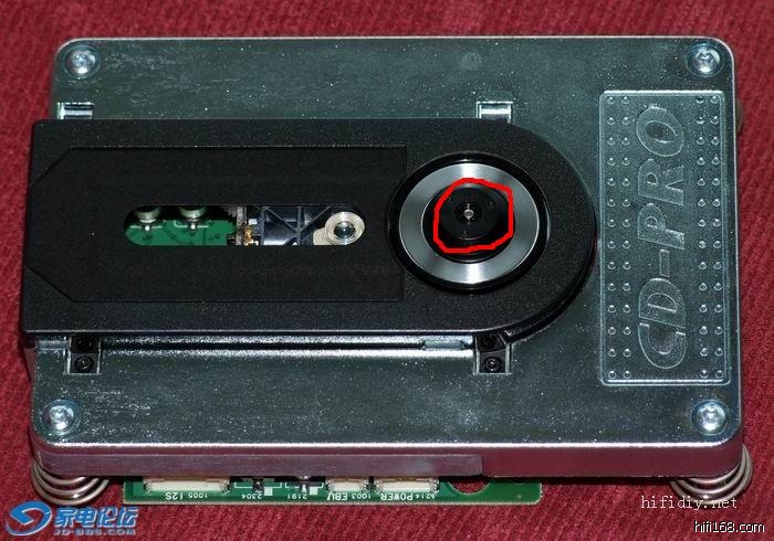

紧急求助,家里cdpro的碟卡口竟裂了,图示圈红的东西,求助哪里寻这个小玩意,最好不是塑料的,易坏,谢谢啦。

真夸张,怎么裂的?

也不知道怎么裂的,可能那碟的时候扳到了
悲催的楼主,这款机芯停产了,估计没人会卖给你原厂的,找个熟悉的朋友问问替代品吧。

拿去找找当地小作访五金加工看看

拿去找找当地小作访五金加工看看
谢谢啊,再找找看

不用急,我也遇到过。破点小财而已:买个光头带支架(不带司服板)装上去就ok了,连我这菜鸟都自己装都不用30分钟。

那个东西是CDPRO2较大的败笔,再换原厂的配件也不怎的,可以就此把它升级更改成金属铝柱及圧镇,一劳永逸,对声音又有很正面的帮助。以前论坛里的徕卡好像有零件,不知道现在如何?另外他肯不肯帮忙啦。可以找他询问看看。
