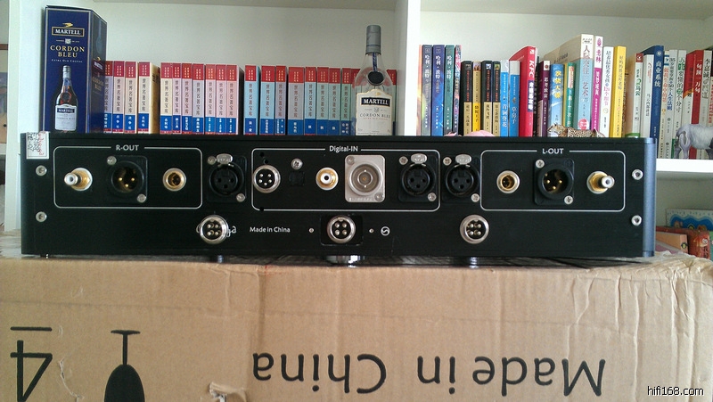

还是没忍住,解释一下I2S。I2S是个内部传输标准,一般厂家不会设计该接口作为外部传输。所以如果转盘与解码部分的素质一样,合并机会比分体设计更有优势,因为只有合并机使用内部数字I2S传输。部分分体设计的音源厂家为了达到与合并机同样的传输标准,也会有类似I2S的接口,但是一般会另外取个名称以免用家乱用,比如金嗓子、MSB、北极星等,他们的接口也很特殊,一般仅仅配套本家的解码器。
世纪格雷的I2S接口本意是配套他们自家的解码,也是为了满足一部分追求极致的用家,如果他们把接口名字改一下可能就不会有误会了。
不同发烧友想要用I2S接口必须多动脑,不知道不要乱下定论,看一下我的解码屁股:
I2S接口最多使用RJ45,RJ45是个接口的标准,并不代表线材直接可以使用网线,双绞线不适合。一般RJ45接头加平行设计的线材比较好一些。世纪格雷用了航口头,其实接头类型不太重要,有点DIY能力的一般都会自己做I2S连线。建议世纪格雷在一体机上可以取消I2S接口,分体机还请保留,因为可以连接自家的解码,也方便我使用,呵呵。

Master 7 使用全新的设计概念,SPDIF输入应用独立的解调器处理数据,可以针对不同输入而进行最佳的参数设计。
IN1 : BNC 输入,最高支持 24bit / 96KHz。
IN2: AES 输入,24bit / 192KHz。
IN3, RCA 同轴输入,24bit / 192KHz。
IN4, 光纤输入,24bit / 192KHz。
IN5 , I2S 输入,最高支持 32bit / 192KHz。
IN6 , USB 输入,最高支持 32bit / 192KHz。
前代的RE7.1除了I2S支持到24/192,其余只能到24/96,主要是因为何生用了DIR9001的数字接收芯片,WM8805就可以支持24/192了。但是这二者的风格有些差异,何生固执地喜欢9001所致。我是从RE7.1HE升级到M7HE的,二者I2S全部可以播放24/192没有问题。M7升级最新的Firmware后,USB甚至最高支持到夸张的32Bit/384Khz。
