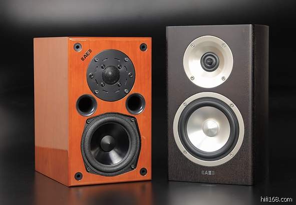

先前「徹底研究」Acoustic Energy(以下簡稱AE)旗下書架喇叭的專題,已經進行了5款喇叭,分別是AE1 Classic、Radiance 1、Aelite 1、NeoV2 One與Compact 1,這5款在AE產品線中屬於價位較低的機型,我們以AE1 Classic為標準,比較其他4款喇叭和傳奇經典AE之聲的AE1 Classic有什麼差別。接下來是另外5款喇叭的試聽,包括專業用途的Pro Sat與AE22 Passive,參考級的Reference 2與Reference 1,以及經典AE1第三代特別版的AE1 MKIII SE,他們的價位明顯比先前5款高出不少。這一次我們先來看AE的旗艦書架喇叭AE1 mkIII SE。
AE旗艦小喇叭
AE1可說是AE的創業之作,不僅穩固AE的名號與基礎,更藉此打下半壁江山,是AE最具代表性的產品,從AE直到現在都還繼續推出復刻版的AE1,並命名為AE1 Classic,AE1的重要性可想而知。既然AE1如此經典,AE在推出歷代AE1的時候,相信都是以最嚴謹態度去設計,小心翼翼絕不能砸壞了招牌。
mkIII表示是AE1的第三代,而SE則是Special Edition特別版的意思,是從AE1 mkIII加以精進而來。我在網路上查了一下AE1的演進,發現AE1 mkII的外型和AE1差異不大,mkII變成了木皮外觀與bi-wire連接。但到了AE1 mkIII則是大改款,看起來是完全不同的喇叭,當然價格也一翻數倍。AE1 mkIII讓AE1精緻化、典雅化,也高級化。它的外表面木皮或鋼琴烤漆,甚至可以接受訂製色,面板則是金屬光澤銀灰色障板,搭配同樣銀灰色的低音單體振膜顯的相得益彰。
超紮實的重量級音箱
AE1 mkIII SE有何特別之處?它最特別的地方,莫過於「特別」重!AE1 mkIII SE的體積不大,高度31公分,還算是比較小型的書架喇叭,但每支重量10公斤,非常沈重。它的重量大半來自音箱。前障板是12 mm厚的鋁板,用來固定高音與低音,可增加剛性,表面還塗上厚厚的銀灰色漆,具有阻尼效用,可幫助吸震。箱體則使用至少18 mm的MDF板製作,內部並加以強化支撐,可減少箱體共振,因此當我用手指輕敲AE1 mkIII SE的音箱,只會聽到「扣扣」聲,而不是有共振的「空空」聲,音箱紮實的程度令人咋舌。
單體部分,AE1 mkIII SE的使用1吋Vifa高音與5吋鋁合金低音。分音器部分,SE版的分音器經過重新設計,簡化電路,並拿掉所有電阻,讓訊號傳輸更暢行無阻,反應更靈敏。

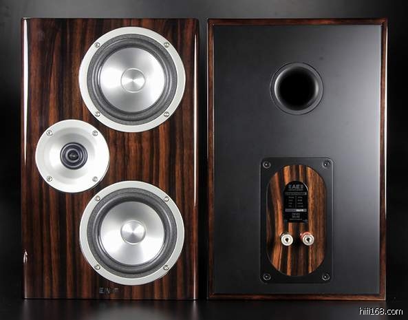

在這次的10對AE書架喇叭試聽徹底研究專題中,Reference 2應該算是最與眾不同的一款產品,它的不同有兩個地方,一是只有Reference 2是1顆高音與2顆低音的3單體結構,其他喇叭的全都是最基本的1顆高音與1顆低音。二是Reference 2的3單體雖然也是2顆低音夾1顆高音,但高音單體卻是離軸,也就是沒跟2顆低音排成一直線,不是常見的MTM構造,這也賦予了Reference 2相當特殊的外型,有別於任何其他喇叭。
多顆低音單體達到更好的低頻表現
Reference 2屬於AE的Reference系列。一般來說,蠻多品牌都有Reference系列,能歸在Reference系列的,一定是該品牌最頂尖、最重要的產品,有趣的是,AE的Reference系列裡只有書架喇叭,它的落地喇叭都不是Reference系列,從這裡可以看出,書架喇叭是AE最看重的項目。
Reference 2是2011年推出的新產品,設計之初AE對Reference 2的期待是,以書架型喇叭的有限體積,達到高頻寬、均衡、少音染的目的。頻寬表現和喇叭體積有著不可分的密切關係,這是簡單的物理,沒什麼偏門捷徑可行,因此想要以書架喇叭達到很好的頻寬,本身就是個考驗。於是AE替Reference 2想了兩個方法,一是使用兩顆低音單體,二是加大音箱體積,這讓Reference 2的低頻響應達到40 Hz。
減少音染方面,AE從加強音箱結構入手。Reference 2運用多層結構的音箱壁,來達到阻尼最大化的效果,從而減低音箱共振。Reference 2的音箱壁共有三層,包括一層7 mm的MDF板,一層3 mm的高密度橡膠,然後再一層5 mm的MDF板,組成三明治式音箱。這樣的複合材質可以有效減少音箱共振,讓Reference 2更耐得住大音壓。
裝載兩顆鋁合金長衝程單體
接著來看低音單體。Reference 2裝載兩顆鋁合金振膜長衝程單體,單體動力來自雙層線圈的鋁質音圈,有助於散熱,且剛性更強,讓振膜在劇烈的活塞往覆運動時,仍能維持良好線性與精確。高音部分使用Vifa的Ring-radiator環狀輻射高音單體,不過這顆高音還經過客製化修正,以符合Reference 2獨特的3單體結構的需要。這個離軸3單體結構還有個名字,叫做DXT® Lens技術,據稱頻率響應的平順性與擴散性都有不錯的表現。
質感也是Reference系列有別於其他系列之處。Reference 2外表使用紋理深刻的黑檀木加鋼琴烤漆處理,賦予高貴的氣質與質感,也讓Reference 2更符合其身價與定位。AE另外還提供Reference系列的專用喇叭架,配上Reference 2才是相得益彰。進入實際試聽。Reference 2的離軸單體排列,這時就產生一個問題:該讓高音單體在外側,還是內側?
圖中是AE Reference 1的音箱剖面圖,Reference 2的音箱製作方式與Reference 1相同,可以看到多層結構的音箱壁,包括一層7 mm的MDF板,一層3 mm的高密度橡膠,然後再一層5 mm的MDF板,組成三明治式音箱。
如實表現交響樂應有的沈穩與厚實
類似的離軸設計也在ProAc喇叭上見過,擺法上多以高音在內側居多,因此我也依樣畫葫蘆,用這樣的擺法開始試聽。不過很奇怪,我聽到的音像輪廓和層次感不甚清楚,音場也有點凌亂,完全不像之前我所聽到的AE1 mkIII SE與AE22 Passive。於是我把左右聲道對調,讓高音單體位在外側,然後再聽,此時輪廓與層次出現了,聲音也正常了,我才知道Reference 2的擺法原來這麼重要。不過,Reference 2一定要這麼擺嗎?我不確定,但我知道,在U-Audio的聆聽室中,高音在外側的確比較好聽,所以該怎麼擺,請用家實際試過再做定論。
Reference 2是這次AE專題中最大的喇叭,所以我一開始就用交響樂做試聽,搭配的是Moon 250i綜合擴大機,播放Giulini指揮維也納愛樂演奏布拉姆斯第一號交響曲,立刻就可以發現,Reference 2的確很均衡,尤其是小音量時就可以表現出這項優點,因此我不用一直開大音量,就可以感受到交響樂應有的沈穩與厚實。
Reference 2的另一個特點是音場很近、很滿、很大,非常討喜,因此我聽到的交響樂規模感也顯得特別龐大,不必離喇叭很近,也有近場聆聽的感受。
Giulini(朱里尼)指揮維也納愛樂演奏「布拉姆斯第一號交響曲」。
樂生活的好伙伴
音場飽滿所代表的也就是中、低頻很厚實,而且Reference 2的厚實是帶有柔軟的起伏,而非咄咄逼人的衝擊力,即便我用非常大的音量聆聽,也覺得很舒適,它具有近乎落地喇叭的氣勢與規模感。這時我發現,我從AE1 mkIII SE、AE22 Passive到Reference 2一路聽來,聽到三種走向的聲音,AE1 mkIII SE是內斂深刻,AE22 Passive是精準中性,Reference 2則是泰然舒暢,各有各的特質,各有各的定位,也就可以滿足不同用家的口味與需要。
接著播放極光每年都會出版的TAS測試碟,我聽的是2011年TAS。片中收錄不少發燒唱片公司的人聲錄音,透過Reference 2的播出,音像顯得特別大,唇齒音豐富卻不覺刺耳,尤其女聲特別溫婉柔美,帶著吸引人的嬌媚感。Reference 2的聲底也不是非常透晰的那種,而帶著一些英國風味,只是不像AE1 mkIII SE這麼濃郁。基本上,Reference 2的個性不是這麼明顯,而是以柔和質地與舒適聆聽為目的,當然,外型上高貴的質感與極細緻的加工水準,也是您起居空間增色的主要手段,也是音樂生活的好伙伴。
