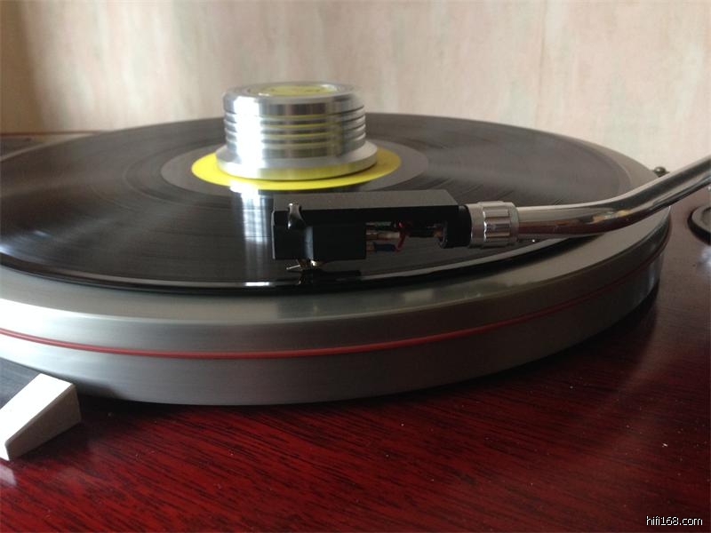

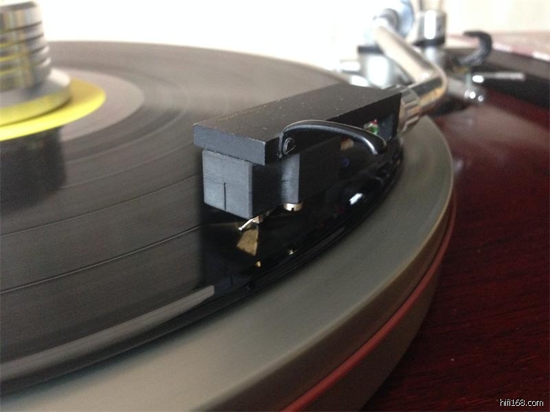

楼上同学头像的方位角不对,是镜头变形还是真的方位角不对?
