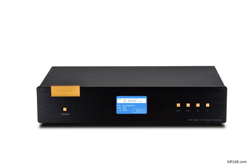

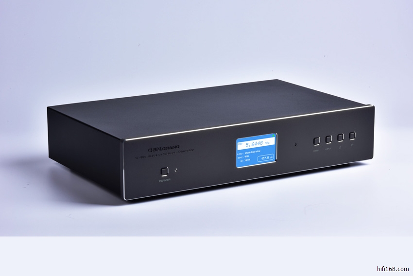

1674#
这两个解码的LOGO的设计不一样,到底哪个是最终版本?另外价格多少?建议不要像上一代水分那样大。给个实在点的价格
1675#
回复 1674# woow 的帖子
上面的是供货版本,定价5800元,这个价格是个非常接地气的价格。这款解码具备USB输入,是世纪格雷首次尝试pchifi市场的产品,以很高的性价比入市,以求更多的音乐爱好者了解我们的产品。
下面的版本是特殊供货渠道版本,内部完全一样。
最后编辑兰棹 最后编辑于 2016-04-29 09:18:20
