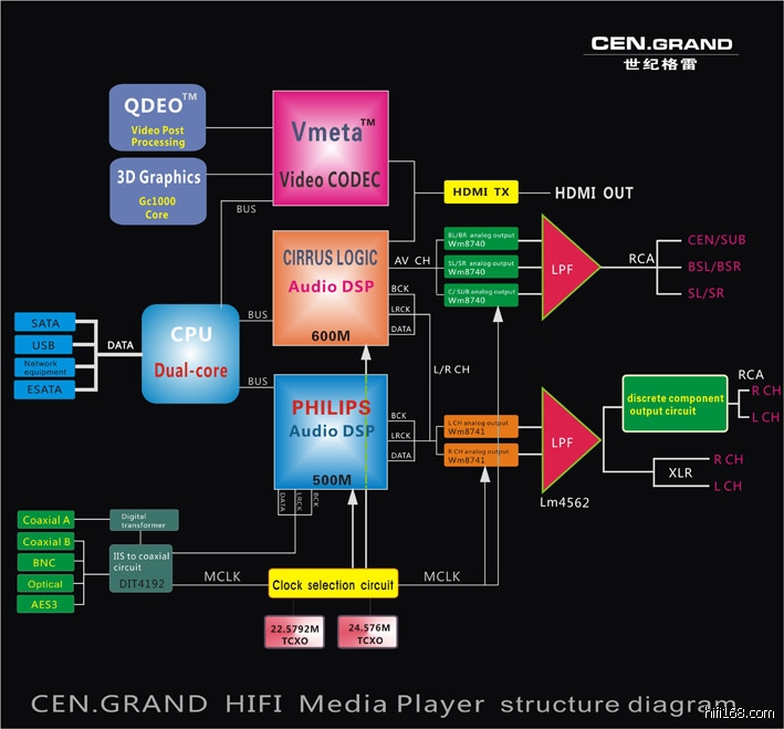

上传一个世纪格雷播放器的构架图,供用户参考
