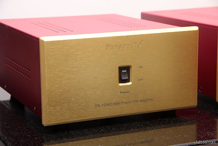

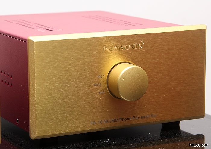

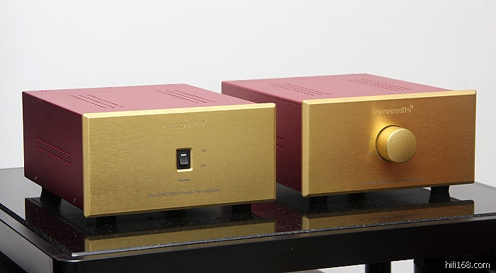

接着是唱放了,柏韵的PA 10 唱放去年在网友聚会上就演示过,效果非常不错,邝版主、willson版主也是用家,所以在东方宾馆展上,我就向柏韵罗总申请借来搭配试听。

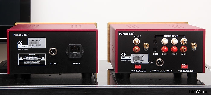

这款电源分体胆唱放淘宝价是9800元,,能同时支持 MC 及标准 MM 唱头规格,也支持低内阻的 MC 唱头;采用独立的分体电源设计,高精密的胆高压整流加上 MOS-FET 高压稳压混合输出电源电路设计,保证供电电压的稳定,干净,没有干扰杂波。
MC 放大是采用了超低噪声的 JFET 对管加上低噪声电子管6922的混合放大方式,可调式  MC 负载阻抗选择。
电源开关在前面板的设计非常方便,表扬。

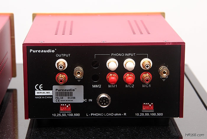

支持 2 路 MC,1路 MM 输入,共三路输入切换,刚好适合我准备988+LTD、1042+RED的双臂、双唱头计划。
MC输入负载阻抗选择有5档:10,25,50,100,500 ohm
唱头放大部分是双单声道设计。
