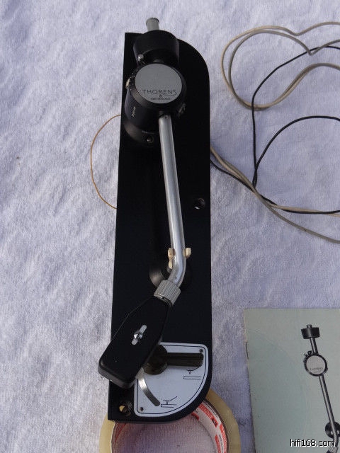

这个唱臂如何,是你自己改装的吗
是,用下面这条臂改的。

原帖由 无难 于 2014-3-12 21:03:00 发表
楼主动手能力相当强大呀,请问下你改装的唱臂都是用的相同的管子吗?这管子和原装管子是一样的材料吗?有没有淘宝链接呢?俺也想没事来改改耍
不是相同的管子。BTD-12S原来用的是10/8mm(外径/内径)的铝管。我选用的是9/8mm的不锈钢管,改完后有效质量37g左右,跟EMT TP997唱臂基本一致。管子不是淘宝买的,在附近五金市场找的。淘宝上应该也可以买到,但钢管品号很多,要仔细挑选。
