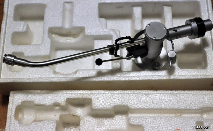

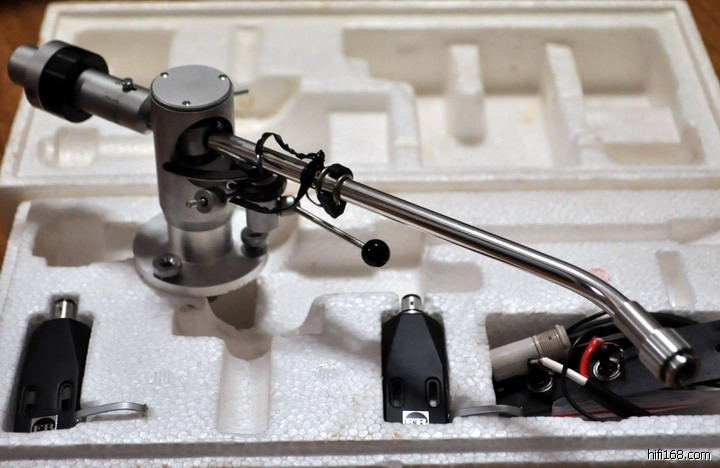

不值,参数不准,加工粗糙。我是特意买来一试的,说实话,还不如我自己的手艺。
我自己改过一条Fidelity Research FR-24 MKII 9寸臂,下图是改前的图片:
改完后是这个样子:
改前参数:有效臂长:245mm, 超距:15mm, 补偿角:21.5度,循迹的峰值失真率:0.8%
改后参数:有效臂长:330mm, 超距:12mm, 补偿角:16.4度,循迹的峰值失真率:0.5%

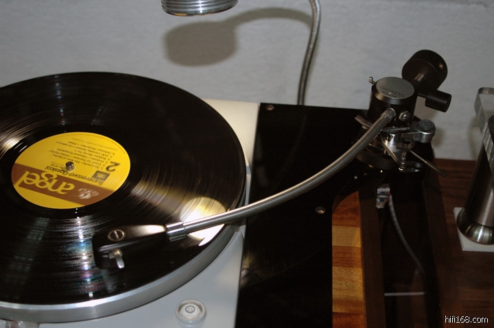

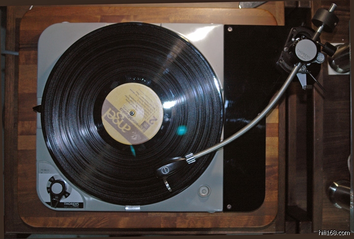

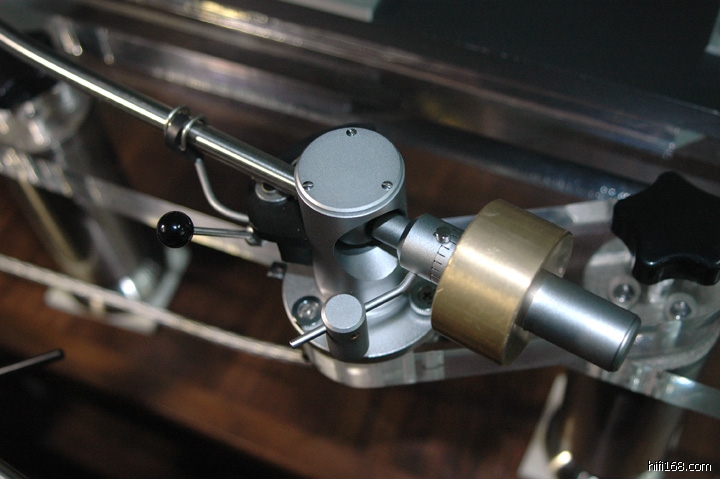

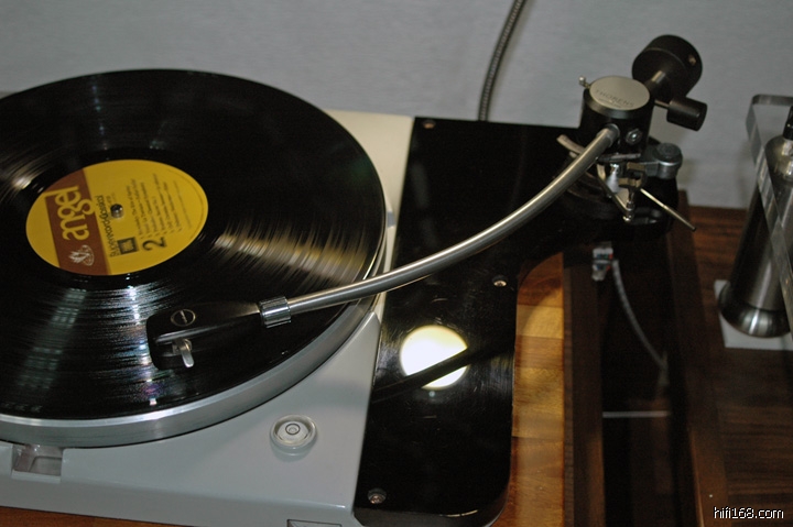

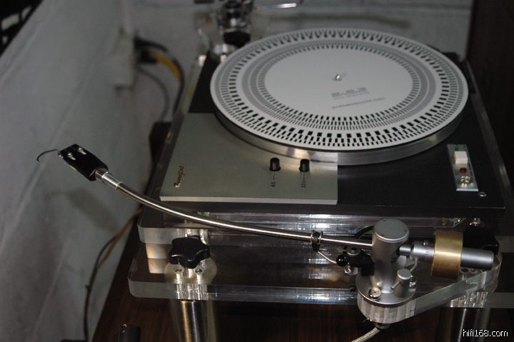

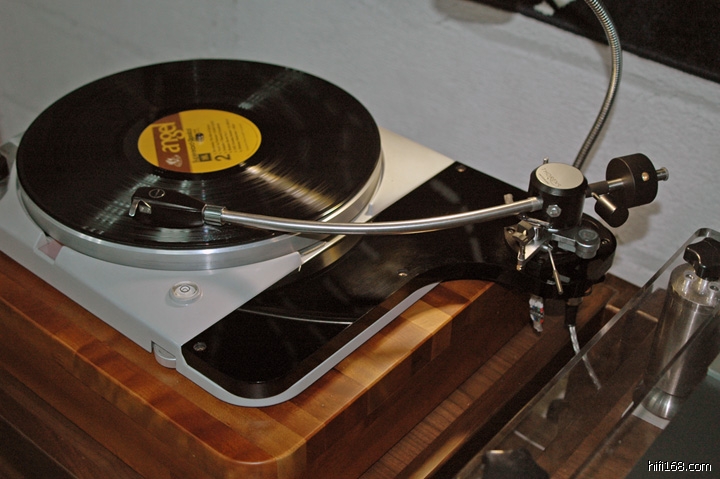

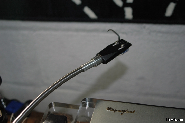

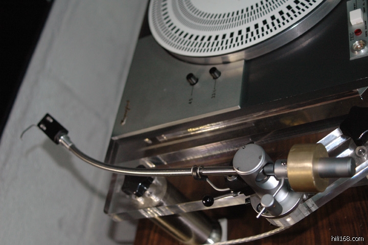

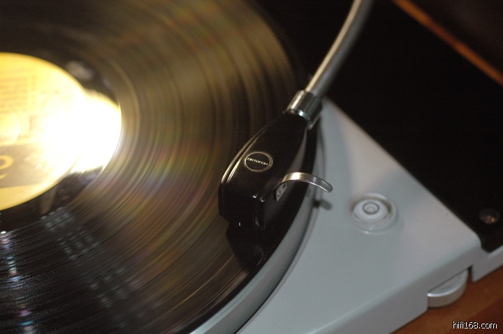

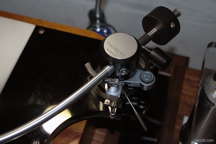

30#
终于完成一条Thorens TP997唱臂。
www.jasmineaudio.net
