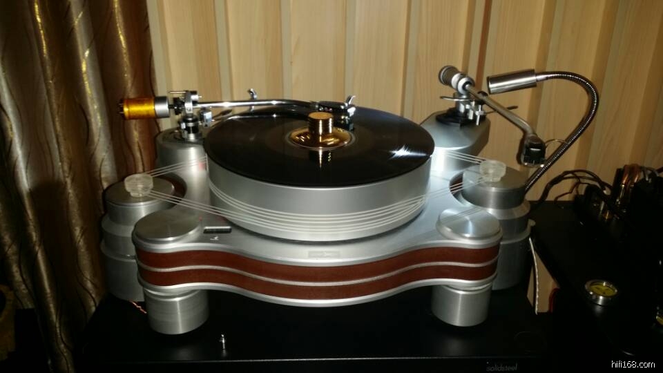

等等看3012修好的情况吧,3012的是重坨,我当时给3012配的头就是GTE。
估计得下周老彭才能寄过来,到时候测试一下看看吧!

跟马达没啥关系,是转盘的磁悬浮漏磁。
今晚我会用铅笔末和白纸做实验看看到底是怎么回事情吧!
有朋友说磁悬浮的唱机盘不能用技术盘,很多问题不好解决,比如静电。
请朋友们讨论一下。
也希望阿玛尼厂家能出面做个讨论。谢谢!

这是用103系列的头在测试,很正常,也很干净。

昨天用铅笔末测试失败,铅笔末不管用,用喇叭也搞不来,所以,都重新早点铁粉或者其它类似指南针的东西来测试,才能辨别是否真的漏磁,厂家认为漏磁不可能,他们说做了很好的隔磁工作。只是事实是只要用309加SPU GTE的头,就会出现哄哄声。普通MC头不会出现。
所以,我也很郁闷,等慢慢验证再说吧。
好在我的309+SPU在301上测试过是完全正常的,不然还有的折腾了。

嗯,不是电机,电机的磁场很弱的,是主轴磁悬浮,因为从边缘到中心,轰轰声越来越大的。
我觉得测试一下主要是找到依据,因为厂家说不可能漏,而现实的情况确实又是事实。
出了屏蔽问题,还有就是主轴是磁性材料,并未用铁家伙来释放静电,这些设计都是可以改进的,不知道厂家怎么想的,仔细研究一下JR的NET3 TMD的磁悬浮盘,会发现别人设计的确实优秀的不是一点。难怪国人看不起国货。

SPU转在3009上试过了,轰轰声一大片,比在309臂上还要严重,309臂距离盘比较远,3009比较近。再一次验证既不是唱臂问题又不是线路问题,还是。。。。。
