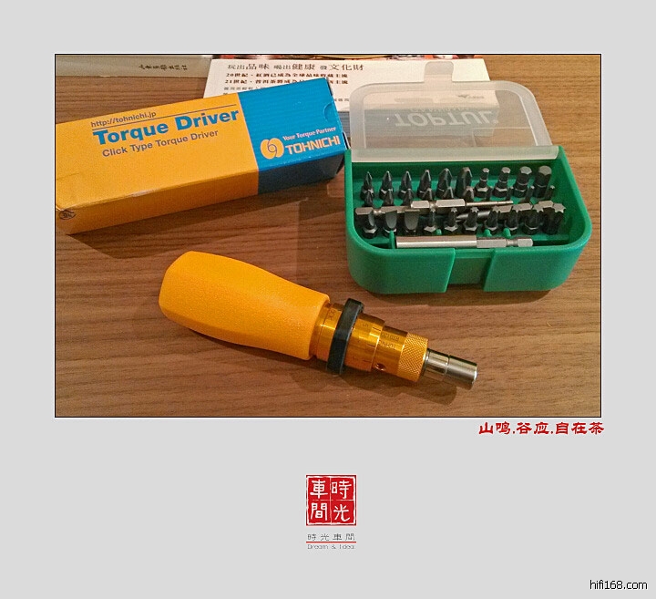

自备一把钮力批,隔两年自己把喇叭螺栓全部松开,再以同一钮力值批紧一遍即可!
五年以上的喇叭,180度上下对调方向重新固定一遍……
举手之劳!争论太多伤神啰!
