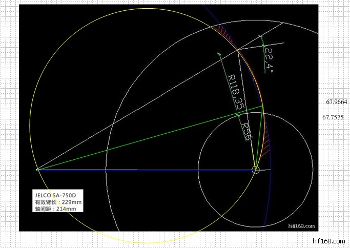

这里我再以正确的计算方式来看超距的变化及相应的最大误差和平均误差的变化。
我这里用了Lofgren的计算方法,其它的参数都不变,只变动超距。超距的尺寸为12mm增至为22mm。相应的最大误差和平均误差的数据如下。
这里我再用这些数据画出变化曲线,见下图。
我们可看出相对最低的最大误差和平均误差下,存在一个超距值。这个超距即是最优化的超距。这个曲线是U字形的。这点是相当可理解的。
这里再来比较由阿杰的曲线而建立的超距变化曲线
,见下图。
我们看到,在他的超距和最大误差和平均误差的关系中,超距越大,其最大误差和平均误差也相应减低。超距越大,误差越小。换句话说,最大的超距是优化的超距。很明显,这个结论是荒唐。其原因是因为他的理论是荒唐的。

原帖由 Real 于 2014-5-5 9:43:00 发表
在数学模型上不需考证,轴心与针尖连线为弦(园的弦)
但针尖的形状在运行上是否是可等效于点??(我前贴提过,我也没想清,那位高手说一下)
问题在于有22.4度的补偿,那么支点、红线上的交点和轴心所成的角度,能否保证在指定的圆弧线段内有恒定的角度?

回复 1073# 开心果 的帖子
问题在于有22.4度的补偿,那么支点、红线上的交点和轴心所成的角度,能否保证在指定的圆弧线段内有恒定的角度?(数学模型上是肯定,平几:正弦定理,园弧上所有点对应弦构成三角形的夹角均为90-22.4=)

原帖由 Real 于 2014-5-5 12:48:00 发表
问题在于有22.4度的补偿,那么支点、红线上的交点和轴心所成的角度,能否保证在指定的圆弧线段内有恒定的角度?(数学模型上是肯定,平几:正弦定理)
按阿杰给的图和天藏的图,都不等于67.6度,且不恒定(随便取两点,结果是67.9664度和 67.7575度)
1077#
图不标准,看图上左,把弦画出园,(由于图不标准当,时我也判断不定,红线是什么)
1078#
原帖由 Real 于 2014-5-5 13:08:00 发表
问题就在这里了,从阿杰原理图知道,因为圆心要有22.4度的偏移。支点已不在圆弧上,已经不属于它的弦了。
1079#
回复 1078# 开心果 的帖子
以轴距为弦,67,6是他的外接圆。
1080#
原帖由 阿杰 于 2014-5-5 13:22:00 发表
以轴距为弦,67,6是他的外接圆。
前面说的由轴距和补偿角确定的圆弧,原来是指弦。
