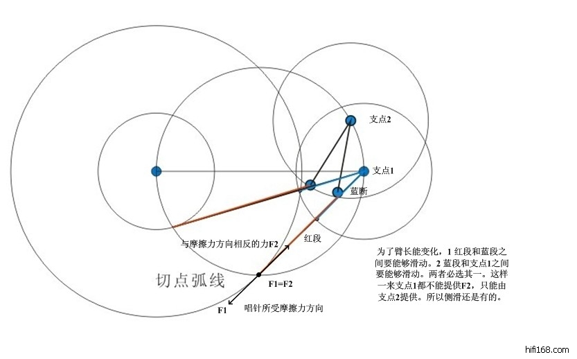

针压变化如何解决?
1242#
但是有两个难点需要攻克。
1.如何稳定针压。
2.唱臂运行的阻力要足够的小。
1243#
侧滑似乎不能避免。
1244#

针压变化如何解决?
考虑过在唱臂的前端增加一个节点。

回复 1244# 阿杰 的帖子
探讨:按我想法,不存在侧滑
1246#
原帖由 开心果 于 2014-5-8 18:54:00 发表
原帖由 Real 于 2014-5-8 16:10:00 发表
看图1221
蓝点为轴,红线为臂
就是一支普通支点臂。
对!!!!(关键是支点与传统不同)HIFI本来就是一个玩,大家别太较真

多一个支点、多一个滑动点,需调整的参数环节成倍增加……
唱针运动触面方位不变、还要走切点,且切点连线成直线……直线臂不是已经成熟解决了吗?
即便托勒斯的支点切线臂,若不是圆形或椭圆形唱针,唱针以运动中还是存在触面变化的因素的。
最后编辑时光车间 最后编辑于 2014-05-08 21:33:48
1249#
为何不化繁为简,我把蓝点看固定点(安装转轴),有何不????今晚茅台喝了不少,等各位否定
