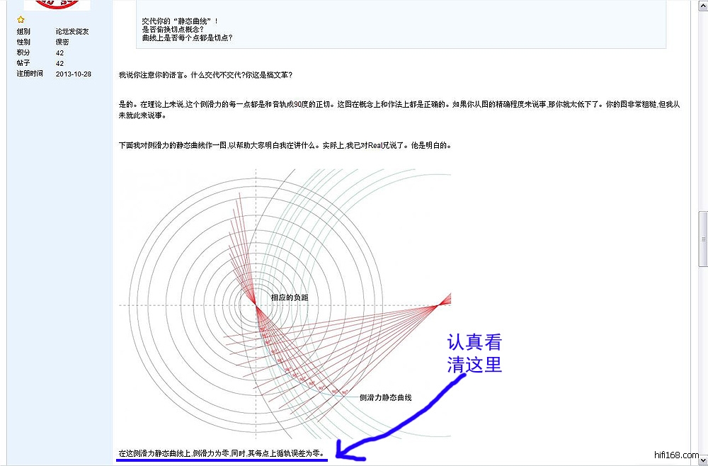

哈哈,这就证明牛兄没认真看帖咯。您去看看 354# (知道您使用无线上网,不方便翻页找帖,现帮您载图过来好了 ) Jwang 说的:“在这侧滑力静态曲线上,侧滑力为零,同时,其每点上循轨误差为零。”
唷噻,除正切臂有可能做到外,有啥支点弧形寻迹唱臂可以做到侧滑力为零,同时,每点上的循轨误差为零?恕俺见识少,未见过;牛兄您见过么?若没有人见过的话,哪就即是 Jwang 在吹水忽悠大众。

回复 636# 中山张 的帖子
张兄为啥老拿这个不标准的图来说事?
我就是不告诉他错在那里,呵呵。
