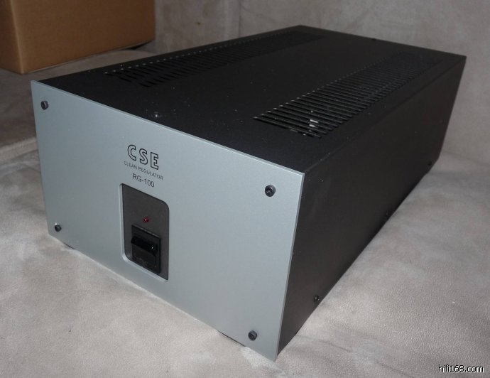

日本CSE公司的RG100是我很满意的一台电处,他是一台再生电源,可以再生出完美的正弦波。关于接与不接这台电处的区别,我罗列出以下几点,供大家参考。
1背景变得更为漆黑宁静,浮现出超细腻的音乐,仿佛身处繁星点点的夜空下面。
2绝无动态压缩,相反,高频去得更尽,低频下潜明显更加深了。不仅下潜深沉,还具有更好的弹性,一点也不糊软,更为韧性,更不生硬。
3高频更为细腻水润,透明度与质感都提升了,丝滑如蚕丝,进一步去除声音中的干、硬、吵的部分。
4整体风格大气开扬自然,无内敛内向的感觉。具有落落大方的大型声场表现力。
5声音的密度得到加强,密,而且不死板!
6本身几乎无个性,音染极低,怎么判断这两点?因为换电源线与保险丝能有很大的声音变化。
7大编制交响无脚软,层次交代得更为清晰,低音控制力明显增强。钢琴鲜活自然度提高,能量感提高。
8音乐仿佛一下子提高了纯度,音乐吸引力增强。
9泛音更为充沛而又自然,录音中的细节进一步出现,使得录音更为耐听。
10感觉原本被无染的电吃掉的细节最大限度回来了。
11CD机得到了再生电源后,表现只能用---无法离开RG100来形容。

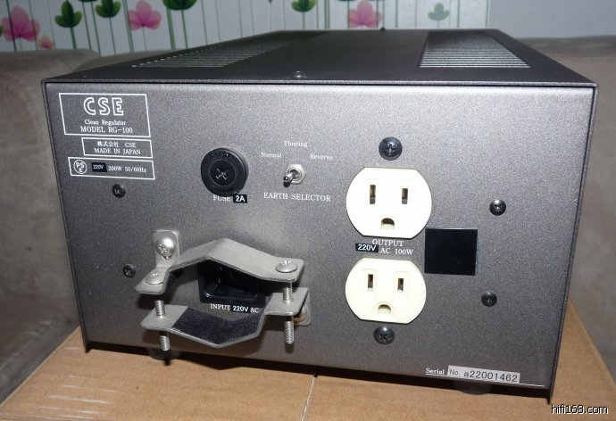

12对于只能承受100瓦的本机而言,我是一个位置接CD机(我的马兰士SA7S1功率27瓦),一个位置接耳机放大器,同时工作没有任何压力,耳机发出了前所未有纯净自然的声音,好听得不得了,强烈推荐耳机爱好者购买RG100,正好接CD机与耳放,这台电处工作起来没有任何噪音,热量也可以忽略不计,具有完美的工作状态。但是注意,当我试图将我的德国AUDIONET前级加上EPS连接上去时,机器启动保护功能提示我关机重启。AUDIONET的PRE1G2前级是30瓦,EPS是40瓦,共计70瓦,两者连在一起接在RG100的一个插孔上看来是不行的。估计每个插孔接小于50瓦没问题,因为单独接PRE1G2前级,而不要接EPS则没有问题。这点供大家参考。
谈完听感对比,再谈谈使用注意点。

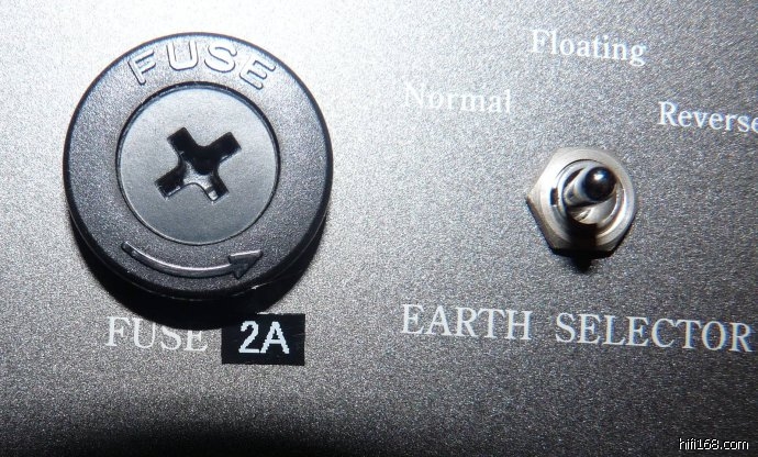

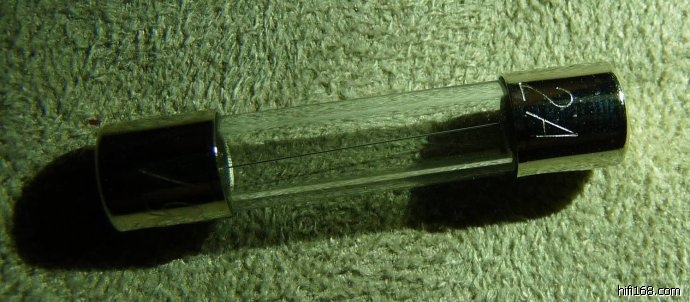

1非常关键的是保险丝的选用,不同的保险丝,对这台电处的区别完全可以用换了台机器来形容,我对比了里面附带的日本纯银机丝与古河的蓝精灵保险丝,还是原配的保险丝来的中性与透明,细节更丰富,速度与瞬态更快速。换了古河保险丝够,一下子高频变暗,中低频变厚实,成为饱满韵味型。完全可以通关更换本机的保险丝,让声音大变样。

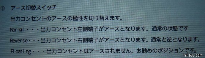

2,请看以下原厂说明书PDF版的截图,日本的电压是100-110伏特,因此日本版本的RG100用的是5安培的保险丝,而这台行货220伏特版本用的是2安培的保险丝,说明书中也很清楚地写着请采用2安培的保险丝。再联想到我的马兰士SA7S1里面印着不同电压下保险丝的规格,可以推断220版本与110版本的同样型号的机器,保险丝的规格正好相差一倍,也就是220伏特的里面的保险丝比110伏的小一倍,这点,供各位参考。
再看很关键的一条,RG100背后有开关可以调整电源极性,有正,反,浮起三个档位可以选择。选择“浮起”的话,就是不设极性,这是官方说明书里推荐的位置。但我没有用这档,感觉这档的声音最为柔和。那么如何确定选用正,还是反呢,很有趣,根据不同的机器有不同的结果,相当于把墙插的零与火线对换位置,就我的马兰士SA7S1而言,放在“正”这个档位,感到声音偏硬,不够宽松,低频不够饱满,放到“反”这个位置,一切都是那么舒服,宽松饱满的低频,声场完全打开,声音很正。从这次经验而言,我可以断定不少人家里的声音偏紧很可能是极性反了。建议如果你听到声音怪异,尤其是高频硬,中低频缩而不宽松,声场怪异的话,不妨尝试将墙插内的火线与零线对换位置,再听听看,是否声音宽松了,中低频不紧张而饱满弹跳了?如果是这样,就说明原来极性反了。谢谢CSE RG100,能让我这么方便更换极性,从而迅速判断声音正确与否。但是,请注意,如果你把CD机与功放都接在一个墙插上,则很可能不适用,因为,假设你的CD机与功放恰好原本极性就是反的,那么即便把墙插反来反去,总是得到一正一反的结果,永远找不到正确。因此,我建议至少要两个墙插,将CD机与功放分别插在两个墙插上,再一个一个单独进行调试。
