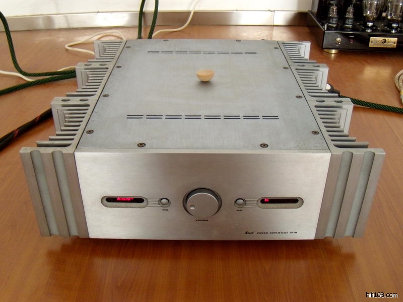

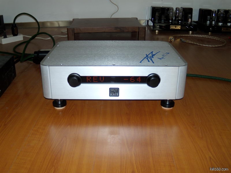

至此,我对ESTi IA80功放非常满意,所以购买了一台ESTi IA80特别版带回无锡,蔡博士欣然在这台功放上签名留念。ESTi IA80特别版功放来到我的试听室,那就要和我已经拥有的永真80AH“中庸”场效应管合并式功放、传神M3交流点灯300B单端同台竞技了。

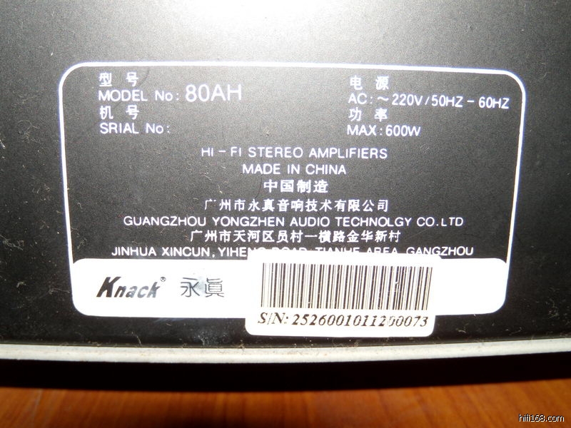

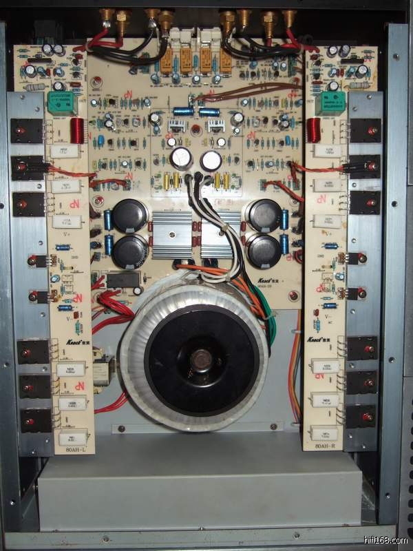

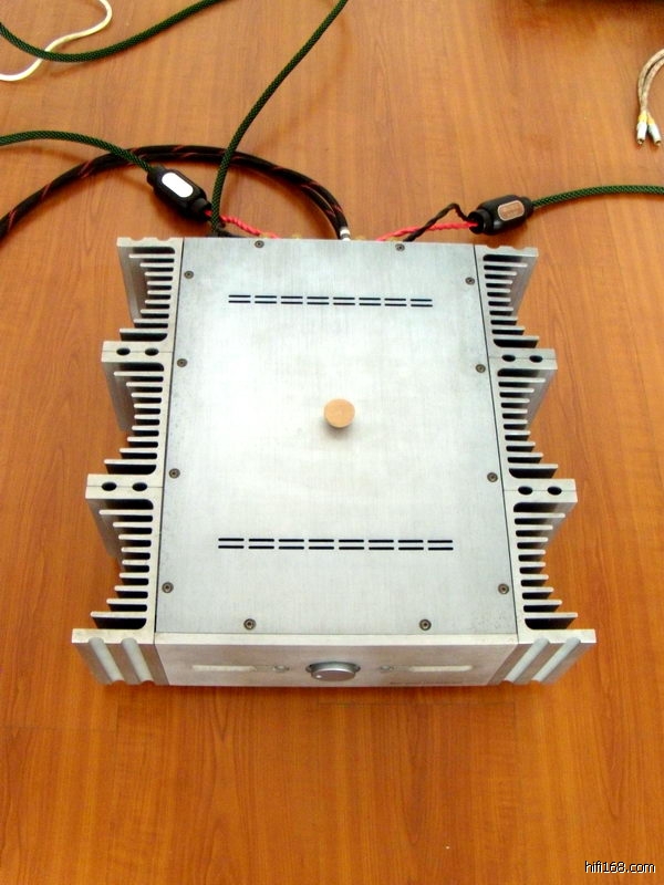

永真80AH“中庸”合并式功放是恒流式单端甲类推动,我这台是厂家展示用机,那功率管配对都是万里挑一的。纯甲类30W,甲乙类80W,但它的推力是很大的,最大电流达30A,环牛用的是优质高个子600W,滤波就用了8只10000uf的蓝色飞利浦电容,推动级用的是J77,输出用了四对J200场效应管,所说的阻尼系数340应该没有水分,内部使用了大量的补品,它是永真的开山之作,出自设计师和总经理关明芬之手(当时是国内第一家广告中标出设计师的),线路的优秀可想而知,听觉上是典型的场效应管甲类声音。

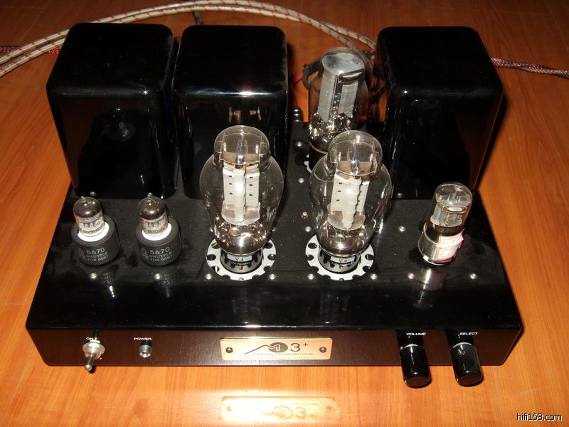

传神M3交流点灯300B单端是传神的设计师阿胆在我要求之下推出的产品,因为我看到蔡博士所阐述的300B之禁忌:“灯丝不要用直流供电;目前大部份的 300B机器都用直流供给灯丝使用,但由於300B是直热式的阴极氧化物(发射电子)直接就涂在灯丝上(即阴极,灯丝合而为一)。直流电会在灯丝周围形成一个电场,这会使得一些电子回头轰击带正电的灯丝。(详细理论及阴极损坏之推算可参考俄国富拉索夫原著之《电子管》(上册,1995年),理想的供电方式是用交流电。”李鹏展在《视听技术》2006年第12期的文章《平衡在哪里?》之中也谈到“当听一些抒情人声时,阴极为交流供电方式的胆机,能够把歌者抑扬顿挫的音乐表情表现的惟妙惟肖,极富音乐感染力;阴极为直流供电方式的胆机其声音显得平淡和机械,音乐感染力已所剩无几。我个人则是非常喜欢阴极为交流供电方式的胆机,因为它的声音非常人性化,音乐富有气质和韵味。”(http://bbs.hifi168.com/showtopic-149780.aspx 10楼)就我个人的听感来说,也是如此,由此传神M3就成为全国乃至全球为数不多的阴极为交流供电方式的300B单端胆机之一。我现在自用的传神M3前级用美国“GE”5670两个,老“南京”6N8P一个,后级为新桂光钛屏4300B(应该也是沿用当年蔡博士在大陆与柳州电子管厂的技术人员一起研发的技术与工艺)两个,整流管为老“柳州”5Z3P一个。

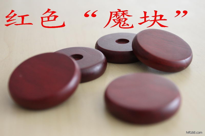

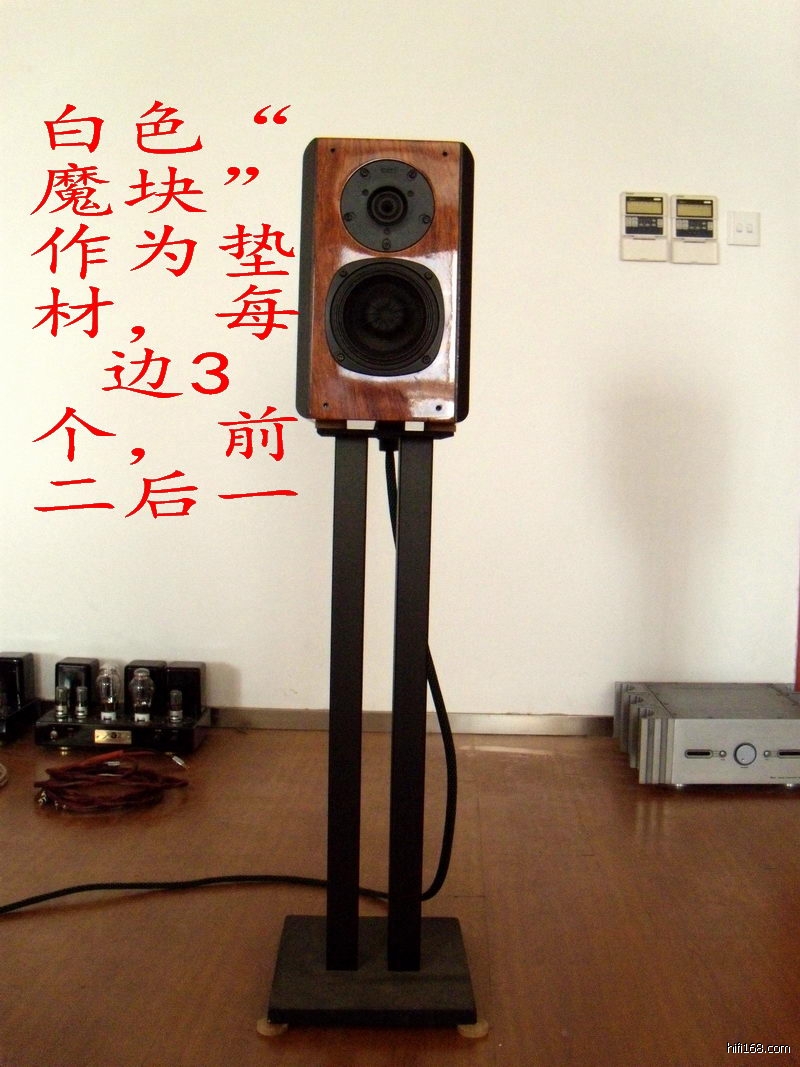

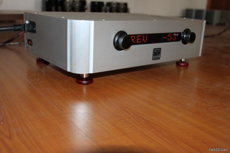

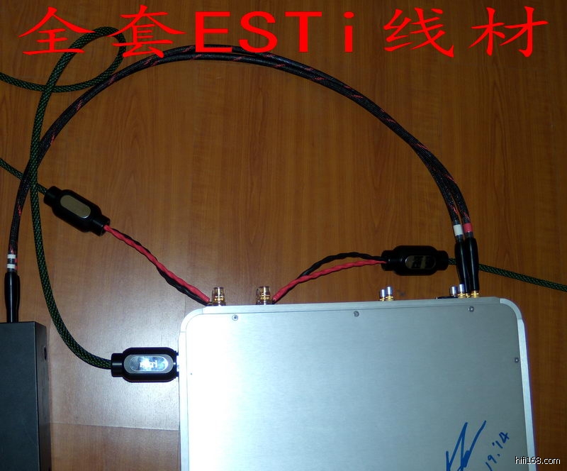

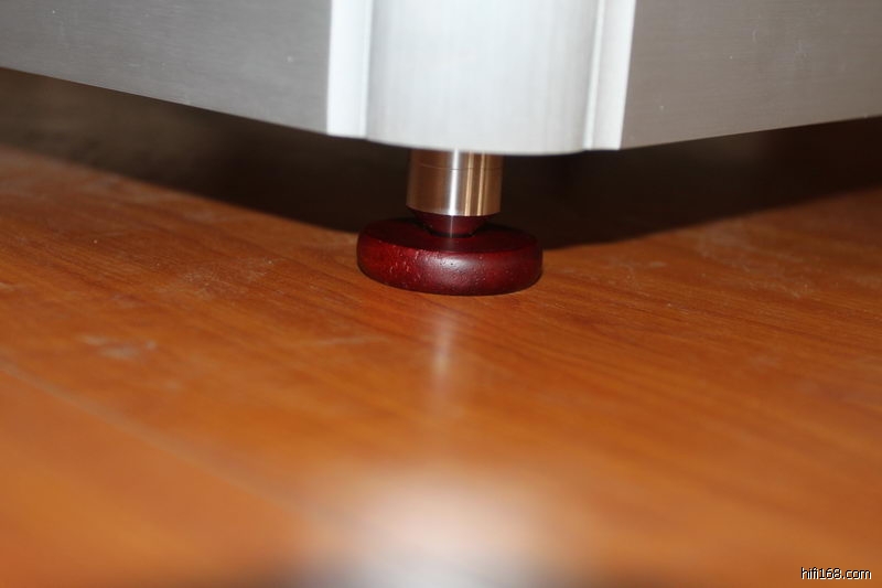

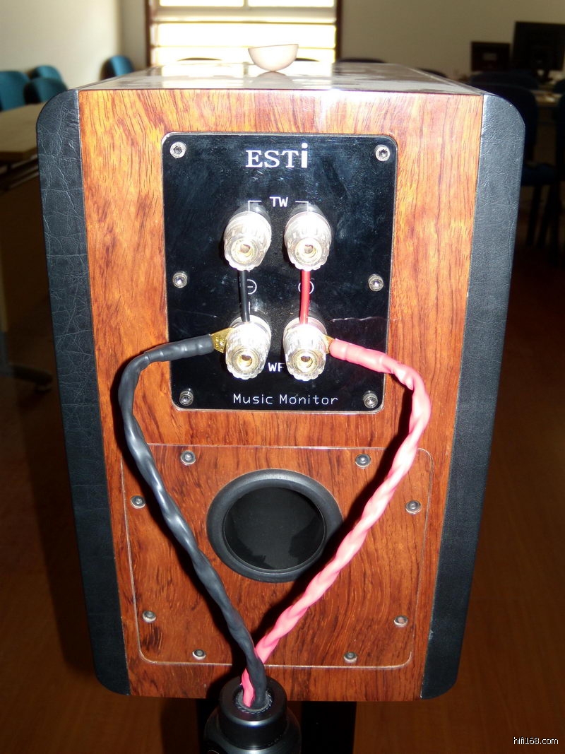

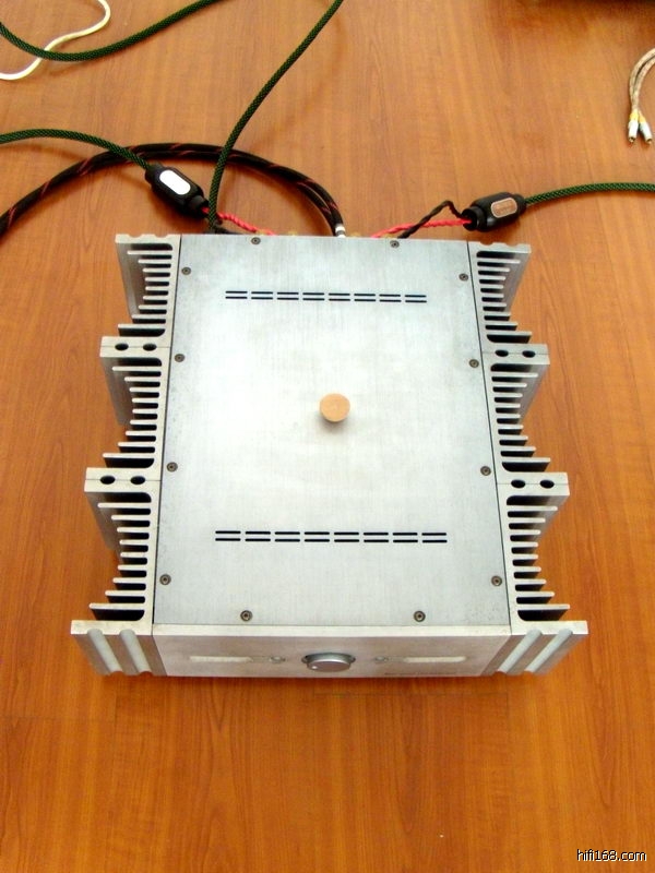

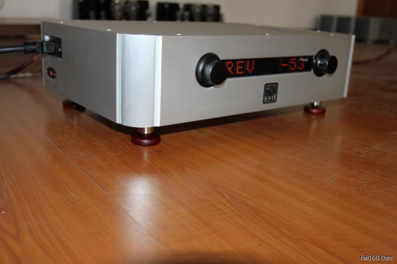

ESTi IA80特别版功放带回无锡我的试听室,首先我自己进行调音。调音我主要是从垫材和保险丝入手,线材是全套ESTi,音箱是ESTi Music Monitor(灵敏度91db)。音箱下面和脚架下面我都是用白色“魔块”作为垫材,每边3个,前二后一。每个音箱上面正中放“魔块”一个。在ESTi IA80功放脚钉下面原配的是特富龙钉垫,我试听之后感觉声音还是比较规矩,还可以更“活”一些。所以首先换用白色“魔垫”,但是声音发虚,太轻飘,不满意。把特富龙钉垫和白色“魔垫”叠放在一起,效果也不好。后来换用红色“魔垫”(红色圆形实木块),正好这木块的中心有凹槽,ESTi IA80功放脚钉可以很方便地定位,这下声音达到三频均衡而又灵动的状态了,可见对于不同的听音环境,还是要用不同的垫材进行调声。

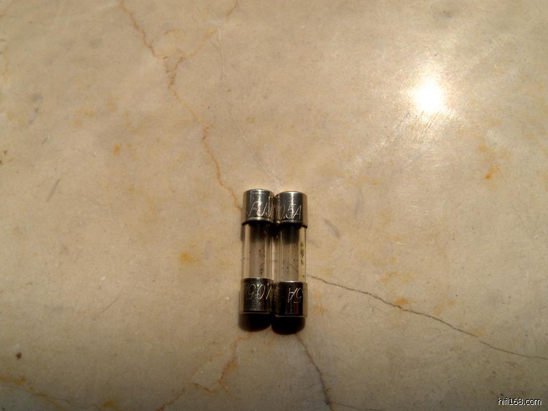

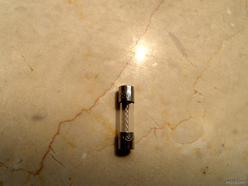

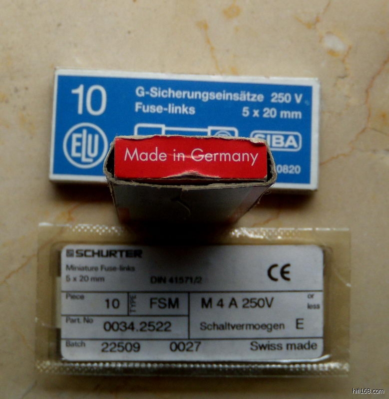

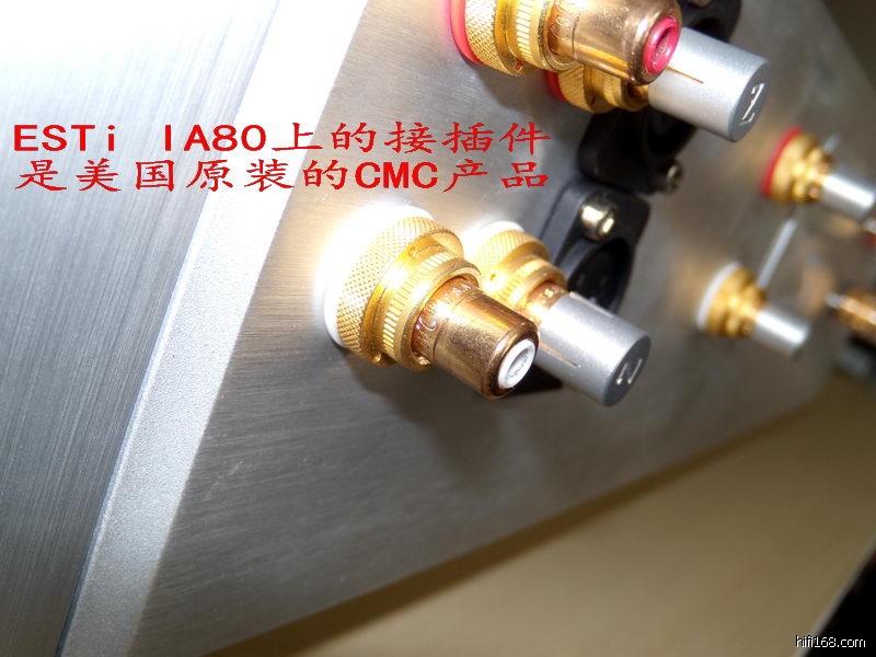

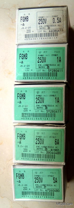

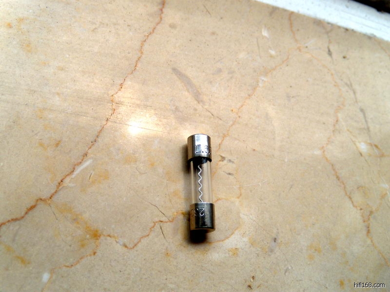

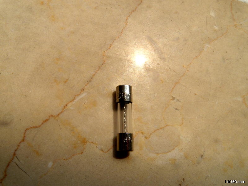

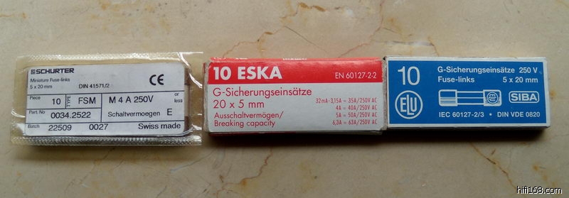

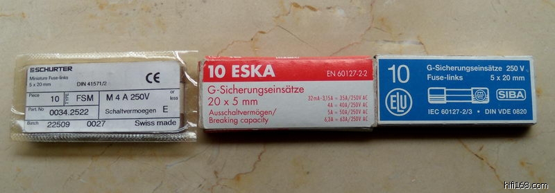

ESTi IA80上的接插件是美国原装的CMC产品,原配的保险丝是Littelfuse(力特)的,规格为125V6.3A,声音倾向于美国声,辉煌开扬。当然,Littelfuse(力特)本来就是美国品牌,而我试听室里有好多不同品牌的保险丝,我也想还是换上250V的保险丝为好,类似规格的保险丝应该选250V4A左右的。查看了一下,250V4A规格的保险丝我有瑞士舒特(SCHURTER)、德国SIBA和德国ESKA的。先听瑞士舒特(SCHURTER),一开声,“管”如其人,瑞士保险丝的声音够“冷艳”,高频太多。真是“一方水土养一方人”“一方水土制一方声”,再换上德国管,三频要平衡一些了,但是中频厚度不足,声音比较冷静客观,音乐的感染力不够。最后还是换上了富士(FUJI)的保险丝,这个品牌的250V保险丝我没有搞到4A的,只有250V5A的,谁知道换上一个就烧掉了,再换上一个,又烧掉了。我把烧掉的保险丝拿到光亮处仔细一看,不禁哑然失笑,原来这两根是0.5A的,难怪会烧,保险丝在整个线路中等于一个电阻,功放中所有的电流都要经过它,所以保险丝对音响器材的声音走向有很大的影响。换上一个富士(FUJI)250V5A的再听,这根保险丝的声音音乐味很好,感情丝丝入扣,高低频的延伸比Littelfuse(力特)125V6.3A的稍逊,不如Littelfuse(力特)125V6.3A发烧,但是中频恰到好处,感染力更好。我的选择,最后还是用了富士(FUJI)250V5A的保险丝。

再听传神M3交流点灯300B单端,不愧为300B,高频比场效应管甲类功放好多了,感染力非常好,音乐有活力,中频也不错,只是低频仍然不到位,传神M3交流点灯300B单端的声音就像是有鱼头和鱼身,这鱼还在呼吸,是活的,但鱼尾不知那里去了。
