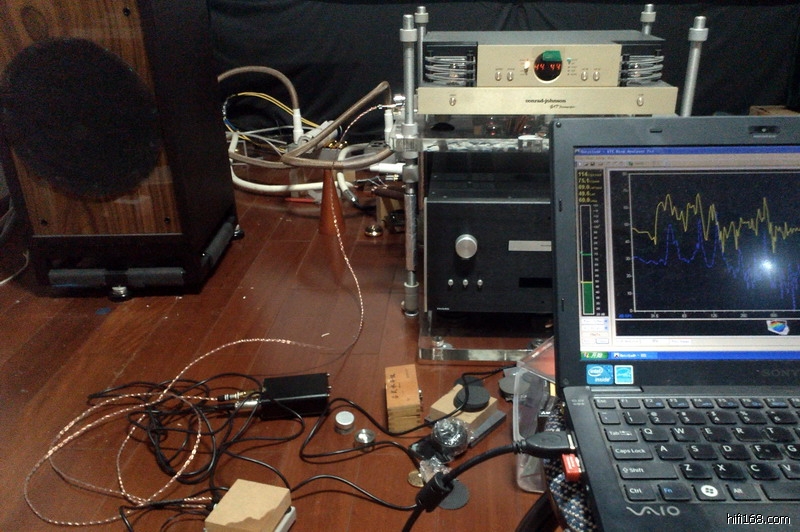

几年前,镁声就购买了工业用的振动测试仪来研究器材振动和脚钉的关系。但这类测试仪一来频宽不够,二来振幅要求比较大,三来探头和传感器本身的重量也会改变器材的振动特性,所以只能定性测量,远不能作为研究的工具。后来,在安卓手机上安装了Vibrometer软件,放在器材顶板,能直观看到振动情况,但精度和数据的存储加工依然远不能满足要求。
这几年,镁声一直在琢磨开发音响器材专用的宽频微振动检测仪,试验了很多种方案,终于在日前开发成功了。这套东西,能测试分析20-20khz的微弱振动,并且可以连接电脑储存数据和曲线,大概是国内第一台音响器材专用的宽频微振动检测仪吧。下面汇报一下测试过程和发现的一些规律,供烧友们调音时参考。

    3、测试过程和方法
将器材摆放在器材架上,不通电,分别测量以下数据:
*器材架层板的振动频率,作为参考值
*器材底板的振动频率,作为背景值
给器材通电,再次测量上述数据,对比变压器自身振动对器材的影响。
*以正常音量播放粉红噪声,测试器材底板的全频响应;
*以正常音量播放扫频信号,测试器材底板的分频响应,同时用XTZ测量房间模式,对扫频信号进行等响度EQ均衡。
*给器材垫上待测试的垫材,再次测试上述内容。
*叠加多次测量的曲线,进行分析,得出垫材的频率响应及抑振特性。
*给器材压上不同的重物,再次测试上述内容。分析承重对垫材抑振效果的影响。
最后播放熟悉的碟子试听,验证测试结果对应的听感。

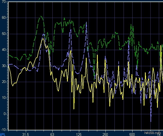

周末专门又测量一次底板和面板的振动情况——
黄色曲线是前级通电但没有信号输入面板通电后垂直振动的情况
紫色曲线是大音量播放20-20k扫频信号时面板的垂直方向振动情况
绿色曲线是大音量播放20-20k扫频信号时前级底板中部的振动情况
这张图是实测曲线,还没有经过振动分析软件分析,但已经能说明很多问题:
      1、黄色曲线峰谷比较锐利,说明振动加速度比较大,刚性强,而且峰值几乎全部是50hz的倍数关系,说明器材要解决的振动首要是变压器的振动。
      2、播放扫频信号之后,由于器材相当于一个薄壁方盒子,因此各个面都会在不同谐振点受到声波的激励,整体的振动情况趋于复杂。但较厚实的面板的振动,和底板相比,振动能量和复杂程度,都要小得多。
      3、这台前级是诗醉gat,机箱设计应该已经考虑过振动控制,所以没有太大的谐振峰值。有些器材测出来,往往有着巨大的山峰。当然也和测试时已经用了适当的架子和垫才有关。

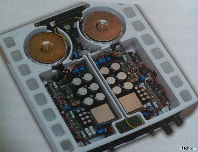

    镁声最欣赏ALLUXITY的机箱设计,这样的设计,就基本可以用刚性结构来模拟振动问题了。
