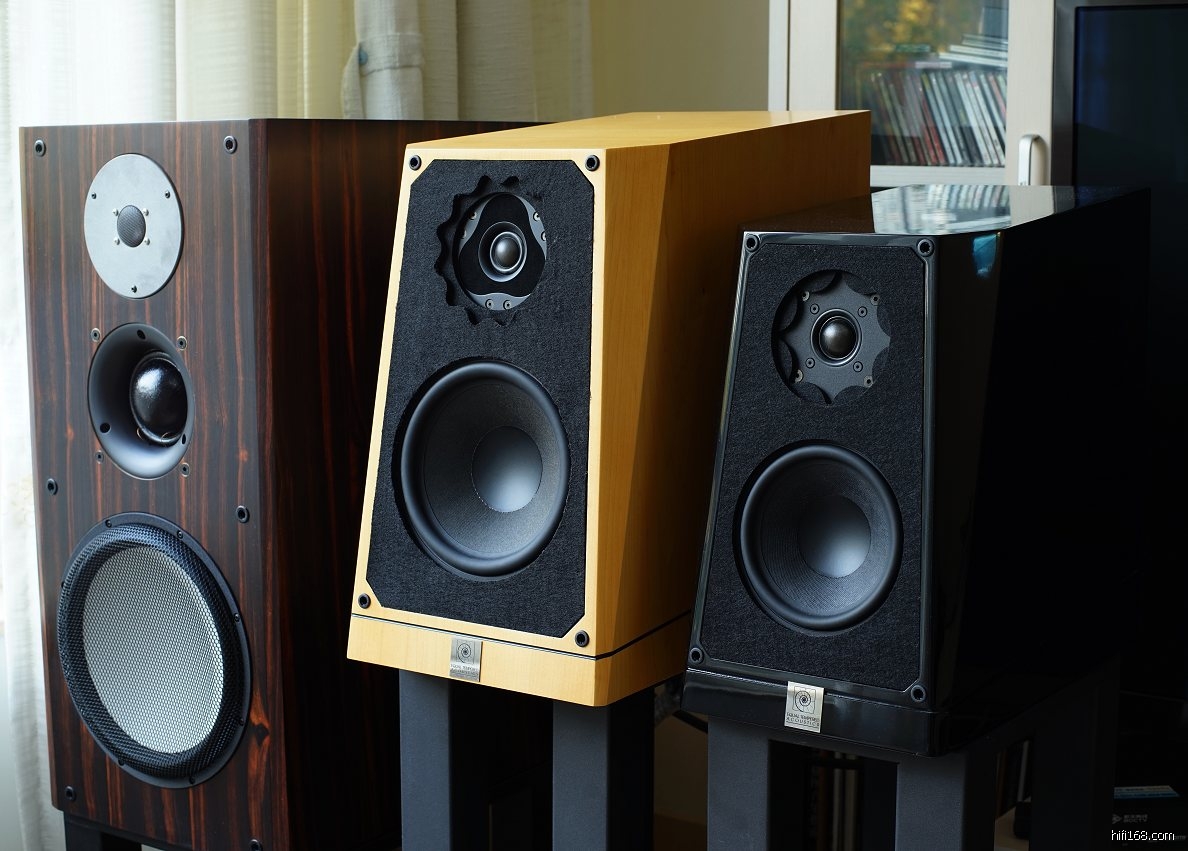

就音箱的声音我说一下。
opus 1的声音调得比较内敛,高音不是明亮飘逸的类型,一来是我经常听现场,比较喜欢现场那种宽松温暖,细节自然的感觉,另外我考虑到使用这个价位音箱的朋友,可能搭配的器材不会特别高档,通常周边器材的声音都会有点冲,高音比较明亮,如果opus 1再做成明亮的类型,可能听不下去了。
opus 1的高音温和,但是细节并不少,我比较喜欢这种表达方式,但是初听之下会有点吃亏。
另外,就低频下潜的问题,我觉得opus 1的中频温暖,下盘稳重,低频下潜深,量感足,我设计完成之后对比过数款2.5-3万元级别的国外品牌书架箱,基本上没有一对在低频下潜和量感上超过它的,我不知道为啥在您家会是低频下潜有问题呢?
比较疑惑,会不会是搭配或者摆位的问题?
理智发烧,杜绝忽悠

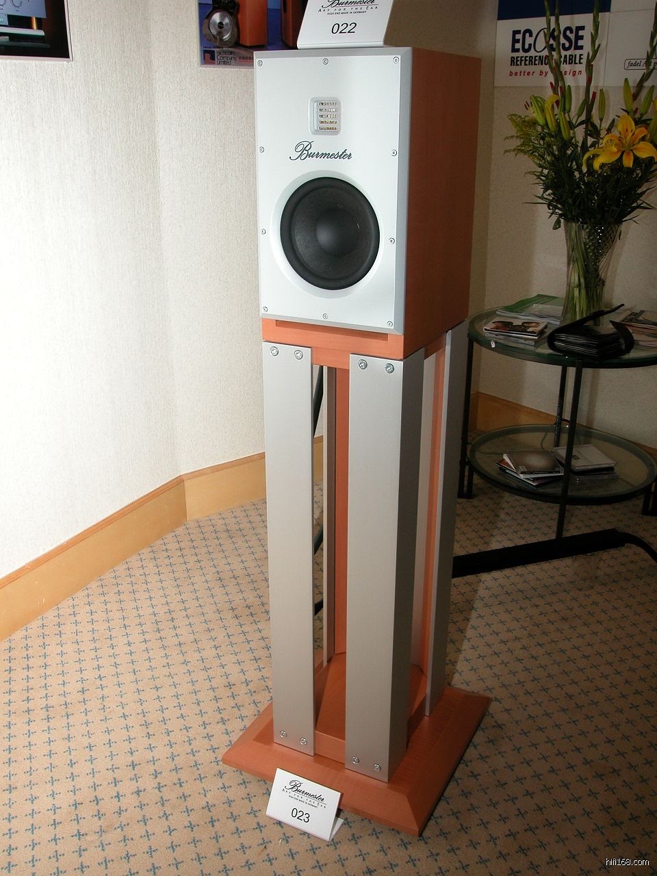

大名鼎鼎的柏林之声Burmester也使用过Peerless的这款6.5英寸Nomex振膜低音单元,同样,它的容积也不大,低频也不算多,下潜也不是很低。
这个音箱也非常昂贵。

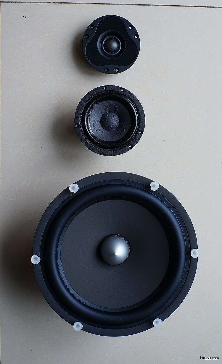

宋兄,我的Opus 3也搬回双井的家中了,也欢迎您和其它网友来我家里听。
这款音箱的高音升级为scanspeak的花瓣,低音是我们改造过的Peerless的8英寸,整个音箱的整体素质更高,包括8英寸单元不容易处理好的中频细节和透明度都表现出色。
整个音箱的细节更多,声音更宽松透明,低频更加深沉自然,灵敏度也更高。
这对音箱设计有一定难度,能做成这样我也非常满意。
