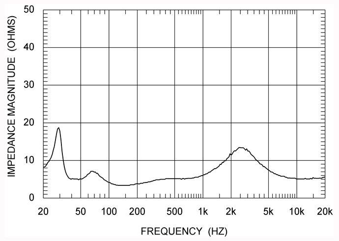

箱子 的阻抗
大家常说这箱子8ohm,其实是种大概的说法,应该很少有箱子正好是8ohm 的平均阻抗,实际频率点的阻抗更是千差万别。
下面的图是KEF R500 的阻抗图,标称8 ohm,
在2.5KHz 处有高到 14ohm.
最低处3.8ohm, 频率范围大约是120Hz 到 160Hz。

听感的理论推算
在这里,我试着以纯理论数据,来推测听感。
古今中外应该没人试过,看看是不是能够与实际听感相符,或者大家看看是不是合理?
以Denon 的旗舰AVR-X5200W 来推KEF R500:
在120Hz 到160Hz 频段,Denon 能给出的最大功率为 18W,
而以 纯后级 功放来推,应该是8 ohm 的一倍功率,就是Denon 的最大8ohm 的功率 78W X2 = 156W。
Denon VS 纯功放,120Hz 到160Hz 频段,Denon 是缺失的。
就听感来说,120Hz 到160Hz 频段,这段频率影响音色的丰满度,是相当重要的频率段。如果这段频率成分增强,就会产生音色的空间感、浑厚感;如果这段频率成分缺少,音色会变得单薄、苍白。
