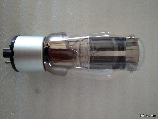

GZ37
英国六十年代大盾 Mullard GZ37
jpg(2015/4/13 20:23:25 上传)
最后编辑33312227 最后编辑于 2015-04-13 20:23:25
16#
椐说大盾的GZ37跟马克尼的U54出自同一生产厂,确实,单从外观上看这两只管几乎沒有差别,但是,声音可不完全相同
