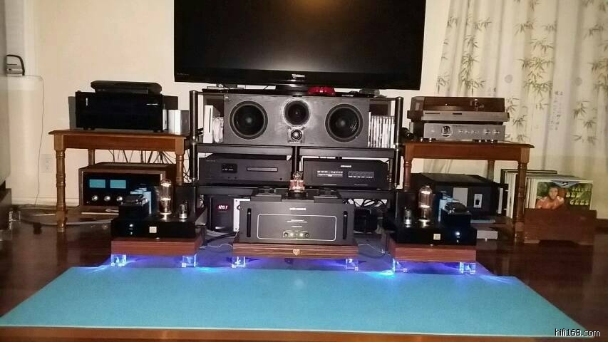

同意雨果兄的说法。音响这个东西是纯主观的。因为每个人的爱好不一样。
俺以前也对胆机不感冒,直到半年前搞了一个100瓦的ARC后级加胆前级,感觉从音乐性来说特别是俺喜欢的音乐类型,以人声为主,胆机绝对秒杀同价位的石机。不过如果是交响乐或爆棚摇滚那蛋鸡就不行了,速度慢,力度也不够,感觉就是拖泥带水。还好俺对交响乐不感冒。
俺现在的系统是全胆,胆CD,前后级,双功放,两个25瓦的845单端推中高,ARC115(100瓦X2 KT88 推挽)推低音。放人声跟爵士比以前的200瓦石机强太多,大场面也过的去,虽然力度还是不如200瓦石机,不过弹性好多了。这几天奔驰兄会来玩,到时听他怎么说,准备试一下各种组合,全胆全石,前胆后石,胆胆双功放,上胆下石双功放

我靠,原来你潜水这么久都没闲着!私底下搞了这么大动作!!
你的这些都是胆机里的战斗机啊..比我的林黛玉2A3猛太多了!
请教一下,你双功放推高低单元,分频如何解决?

      试试用845功放   或arc双线推高低音。会 比双功放推高低音好。

你用ARC自己的前级,或者高速的晶体管前级搭配ARC的后级看看,放交响乐绝对不会拖泥带水

其实胆石之争,就是口味之争,大家心里都明白,在这里只不过找个话题消磨时间。
对于你也转向胆机有点出乎我的意料,奔驰兄的口味以“猛”为美,到时的听感应该如我所料。对 Hugoo我早已看出来了,他那德国监听非常不适合他,也老早建议他换了他的Adam Logo。
不过如果没试过超平衡石机Monoblock, 还是建议试一试,它的独特设计,就是针对晶体管的配对缺陷,可扫尽任何的石机味!

关键是被华丰上一帮傻逼给搞郁闷了,其实俺很想念哥几个的。欢迎来做客观摩。
音箱只要带双线端子就可以接双功放,还是用箱子自带的分频器,两个功放都是全信号输出不过只做部分工,不过要求前级带两个输出。俺的ARC SP16胆前正好带两个独立输出。其实单独用D115可以而且也不错。不过还是喜欢845单端的韵味,特别是中频,太毒了。不过25瓦是远远不够推双12寸低音的,所以就双功放。俺也试过上胆下石,取单端的中频加石机的低频力度,还可以,但总感觉搭配有点问题,很难融合。低音用KT88推挽就融合的很好。还有一定力度加弹性,毕竟100瓦乘2的胆机功率在那摆着。待机400瓦,全负载1000瓦,加上两个各200瓦消耗功率的单端,电表转的哗哗的。根本不用开暖气。曾经考虑过电子分频加3功放,不过担心电分的噪音跟后级直接进喇叭的风险。还在考虑,俺的箱子是外接分频所以很容易。

俺就是用的ARC的SP16胆前推ARC的D115胆后,力度还不错。不过中高还是不如845单端。所以就让他们一块干。一开机30个胆管全亮,电表哗哗的。不过不用开暖气了。
